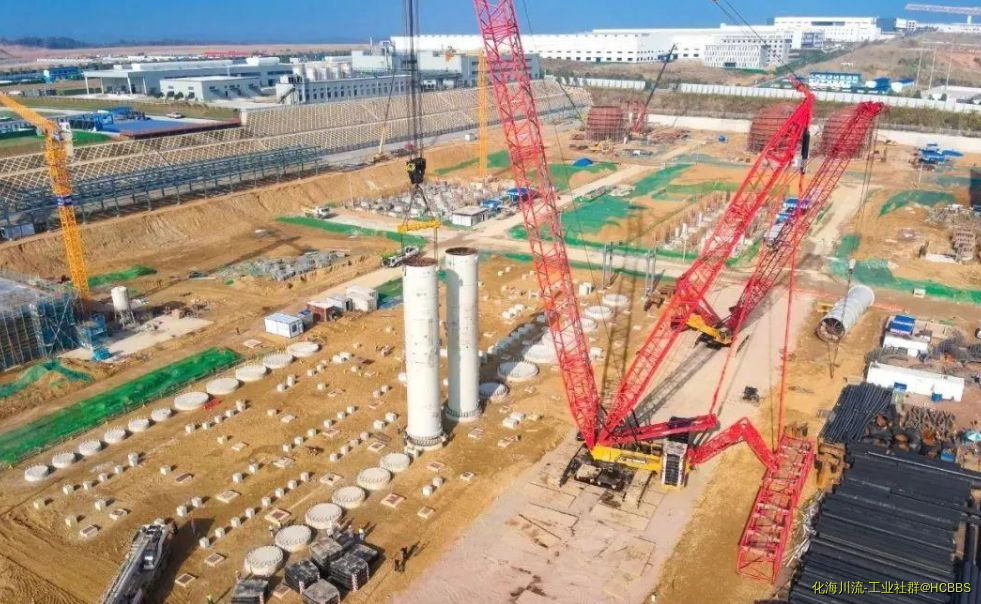

近日,兴瑞公司40万吨/年有机硅新材料项目902塔器首吊一次性成功,标志着项目主体装置设备安装施工正式启动,为项目顺利建产投产奠定坚实的基础。
据悉,902塔器最大高度为83米,最大重量为300吨,现场采用两台履带式起重机吊装,两台吊车(800吨主吊,300吨辅吊)通力协作,将塔器由地面抬起至完全竖直,溜尾吊车脱钩,主吊车吊起设备送至基础平台,整个过程严格按照吊装方案执行,历时98分钟,塔器安全顺利就位。
为保证大型塔器能够在最短时间内完成吊装,项目部高度重视,提前策划,周密部署。自塔器进场以来,项目部吊装专班积极组织人力,合理调配资源,顺利完成塔器卸车、防腐保温、搭设劳动保护平台、吊装就位等施工任务。
10月28日,据兴发集团发布公告称,公司拟投资新建40万吨/年有机硅新材料项目,投资金额25.13亿元。据悉,该项目由湖北兴瑞硅材料有限公司实施,建设地点为宜昌新材料产业园D区,建设内容主要包括单体合成装置、分离装置、二甲水解及环线分离装置、氯甲烷合成装置、硅粉加工装置,以及高沸裂解、歧化、盐酸解析、尾气焚烧、污水处理、罐区等装置。同时,配套建设综合楼、配电室、机柜间、冷冻站、循环水站等公辅设施。
