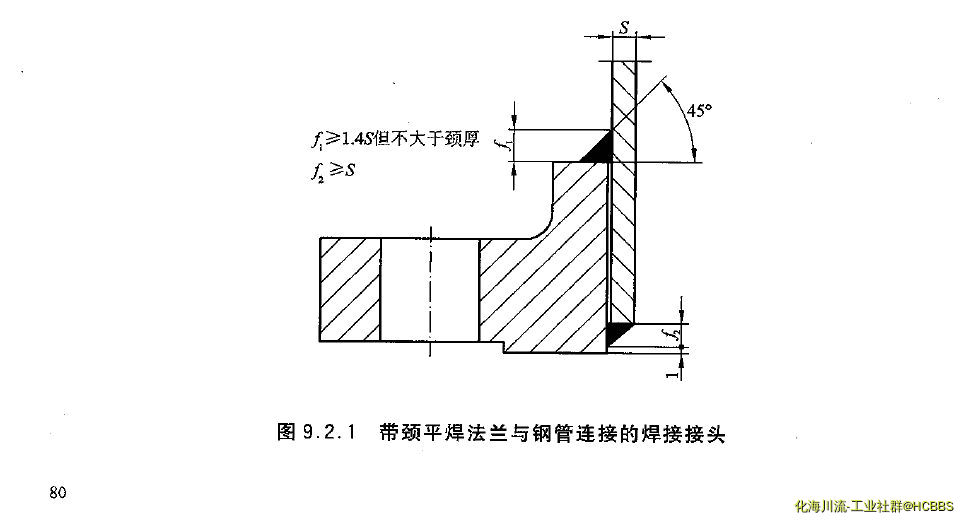

平焊法兰与接管连接,接管一般伸进去多少?不同尺寸的接管伸进去法兰的量是一样的吗?
发表于 2022-12-12 20:54:27
当前内容由会员用户名 wx_Lemon13007 发布!权益归其或其声明的所有人所有 仅代表其个人观点, 仅供个人学习、研究之用。
查看法兰标准HG/T 20592-2009,一般选取的原则为:伸进去的长度为,法兰厚度减去这个值(接管端部到法兰密封面的距离为接管壁厚加上1mm)。

标准里有要求

法兰标准上很清楚,要搞容器,必须先熟悉标准,否则会 出安全问题,后果很严重的
