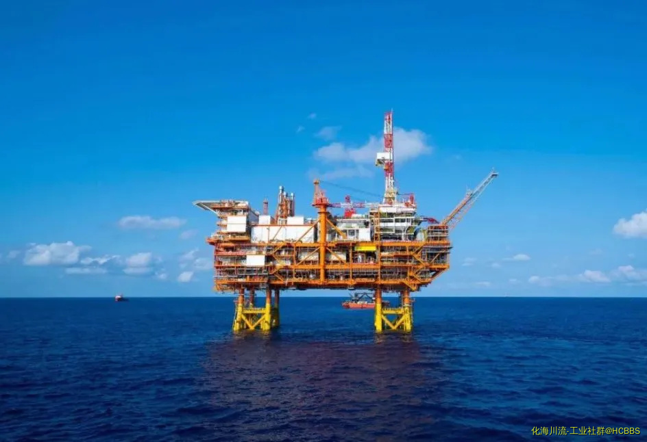

中国海油旗下恩平15-1油田群首期项目2022年12月7日建成投产。油田群建有亚洲最大海上石油生产平台、我国首套海上二氧化碳封存装置等。
  中国海油集团副总经理周心怀说,恩平15-1油田群位于我国珠江口盆地,所在海域平均水深约90米。油田群包括4个新油田,计划投产生产井48口。全面投产后,油田群高峰日产石油近5000吨,将为粤港澳大湾区经济社会发展注入新动力。
  恩平15-1油田群最重要的海上设施是恩平15-1平台,平台总高度约160米,总重量超过3万吨,单层甲板面积相当于10个篮球场,安装设备及系统近600台套,相当于常规平台的2倍,可实现钻井、修井、无人化远程操控、二氧化碳回注封存等功能,是目前亚洲甲板面积最大、组块重量最重、设备最多、功能最齐全的海上石油生产平台。

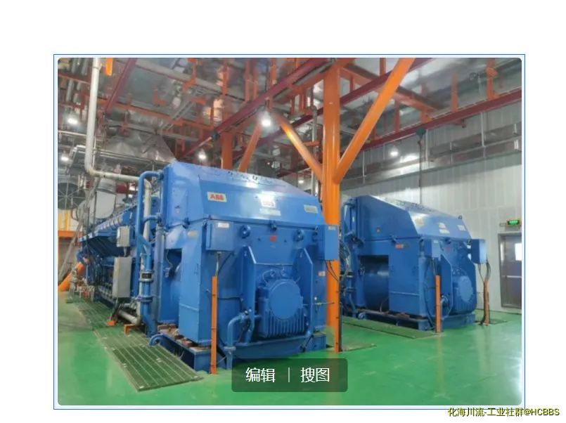

在中海油 “恩平15-1”海洋钻井平台上,由中国船舶集团旗下中国动力子公司陕柴重工承制的国产首套SXD-MAN16V32/40型7600KW原油发电机组实现海上点火动车成功,并顺利并入平台电网,正式担负起为平台生产、生活提供电  详情 回复 发表于 2022-12-11 19:51
在中海油 “恩平15-1”海洋钻井平台上,由中国船舶集团旗下中国动力子公司陕柴重工承制的国产首套SXD-MAN16V32/40型7600KW原油发电机组实现海上点火动车成功,并顺利并入平台电网,正式担负起为平台生产、生活提供电能的重任。截止9月17日,机组已连续运行1周,各指标参数正常,运行平稳!

与陆用发电机组相比,海上大功率原油发电机运行条件苛刻、技术要求更高,海洋环境要求机组具备防盐雾腐蚀等功能;机组所用原油燃料组分复杂多变,含重金属、蜡等杂质较高,对机组腐蚀性强;海上平台和FPSO空间有限,要求机组占地面积小、高度集成化;特殊的电站运行模式要求机组具备更高的可靠性、稳定性等。长期以来,该领域一直被国外企业所垄断。
发表于 2022-12-11 19:52:05
2010年,陕柴积极响应国家海洋工程装备国产化要求,经过不懈努力,成功签订中海油流花钻井平台坞修改建项目2套SXD-MAN12V32/40原油发电机组供货合同,并于2011年11月顺利交付用户。结束了我国海洋钻井平台主电站原油发电机组长期被国外垄断的历史,让国产海洋钻井平台用了上国产“心脏”,陕柴也由此成为第一家进入我国海洋工程原油电站市场领域的中国企业,并先后承制中海油文昌13-2油田综合调整开发项目、恩平15-1原油发电机组项目,形成了一支以设计、工艺、加工、安装、调试、服务为一体的平台电力模块成套团队,实现了陕柴由设备供应商向项目总包商的转变。
