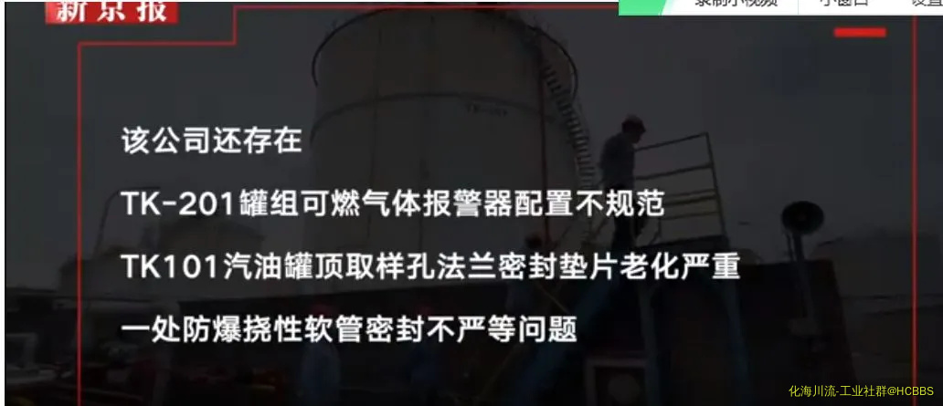

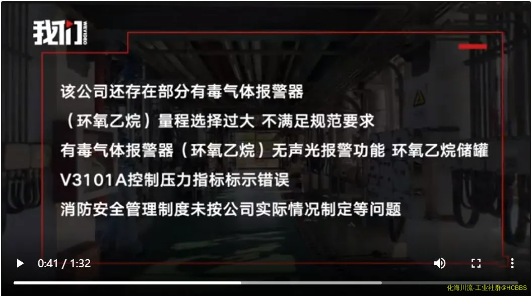

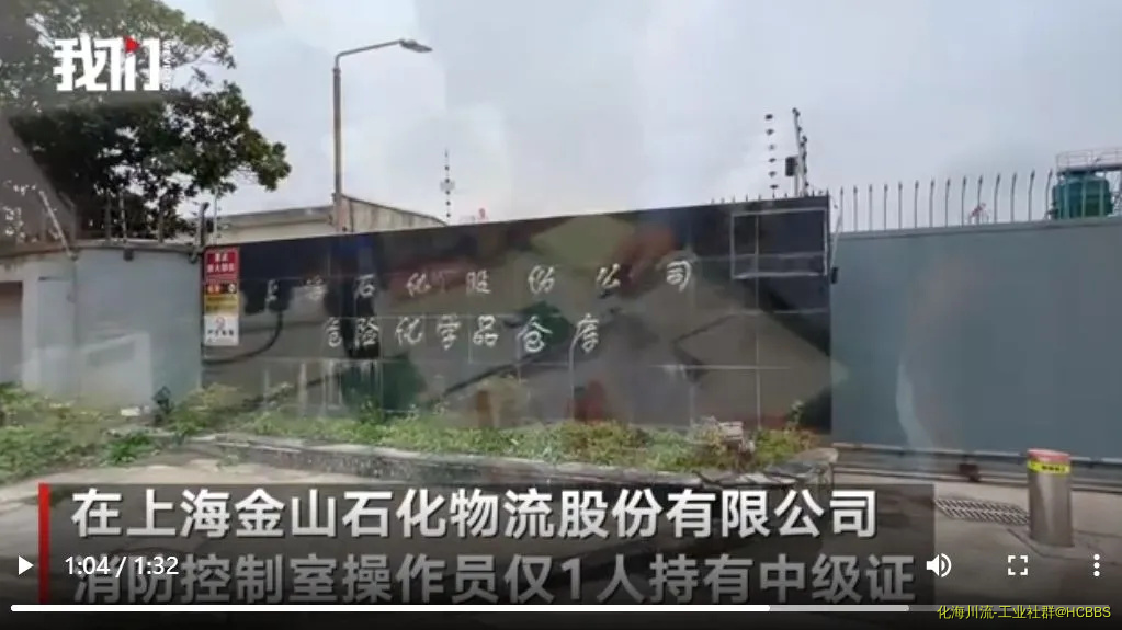

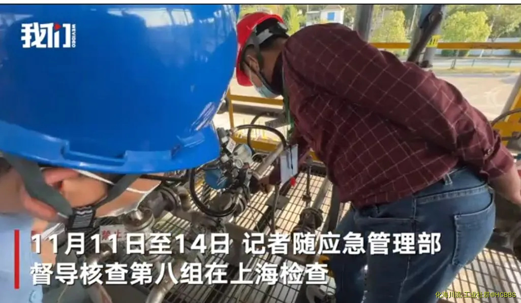

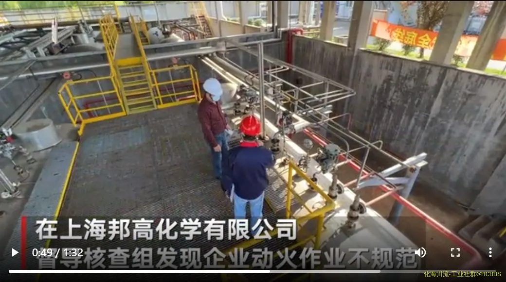

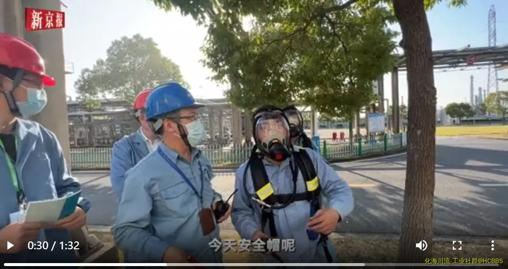

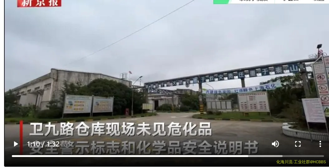

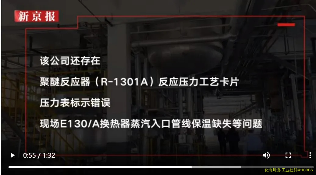

近日,应急管理部危险化学品重大危险源企业2022年第二次部级督导核查第五组对上海市开展督导检查。
检查上海多家化工企业发现,工艺处置队员未戴安全帽 灭火器未储存泡沫。
