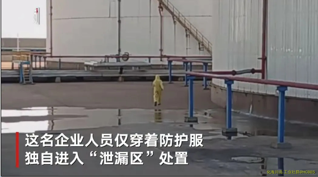

11月8日,应急管理部危险化学品重大危险源企业2022年第二次部级督导核查组第八组在辽宁开展督导核查。位于辽宁省大连市的XXXX石化有限公司有3处重大危险源。在该企业消防控制室,8名操作员中仅有4人持证。为了解该企业对险情的应急处置能力,督导核查组模拟罐区泄漏起火。发生“事故”后,企业人员用时7分钟才抵达现场,且不戴空气呼吸器就独自冲进“有毒火场”,属地应急管理部门已要求其整改。
