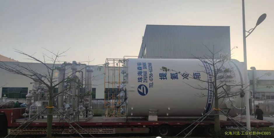

  2022年3月9日,由珠海森铂低温能源装备有限公司承接的300万方液化天然气BOG提氦成套项目顺利启运。近日,该提氦项目成套装置一次性开车成功,氦气纯度99.9998%,设备稳定运行近2个月,高纯氦气产品已经进入市场。    该项目是珠海森铂低温能源装备有限公司采用自有的发明专利及核心技术,利用超低温、加氧脱氢、低温精馏、低温吸附、高真空冷箱等核心技术,将天然气尾气BOG原料气体中的氦气由0.03%贫氦提纯到99.999%以上的高纯氦,再进行加压灌装和分销。

珠海森铂低温能源装备有限公司承接的300万方液化天然气BOG提氦总承包项目,为国内第二套。采用自有的发明专利及核心技术,利用超低温(-273℃)、脱氢、精馏、低温吸附、高真空等核心技术,将天然气尾气BOG气体中的氦气由万分之三的贫氦提纯到99.999%高纯氦,再进行加压灌装和分销。
     经过10个月的精心研发、设计、制造,于2022年3月9日顺利出厂,预计05月投产,产量达到60万方。该项目中的核心设备“真空冷箱”一次性试制成功,为国内首套,突破了层层壁垒。实现了关键技术、核心设备国产化,打破了国际技术垄断、核心部件的封锁,保障了国家的核心利益。
     珠海森铂低温能源装备有限公司会继续加大研发投入,以科技创新推动发展,继续为我国战略物资、航空航天、国防科工、电子芯片、新材料、绿能等受“卡脖子”领域提供一流的技术与高智能装备。

液氦,大型核磁共振和高分辨率质谱的重要粮食,同时也是航天和核工业及微电子工业的重要辅助物料之一,中国一直依赖进口,从老美从卡塔尔进口。
这估计能缓解一点点压力。

不知道这样一个装置,能够提取多少氦气

根据报道的信息,年产量是300 万立方,那就应该是300万立方标米。每个40 升标准钢瓶加压150公斤压力的话,那么大约每年可以产50 万瓶40 升*150 公斤压力的氦气,但许多商品氦气可能会加压液化后出售,液化氦气是装在杜瓦瓶中(低温液化气体专用瓶),估计只有三分之一的氦气会罐压缩气瓶,因为液化后便于运输和分装。
