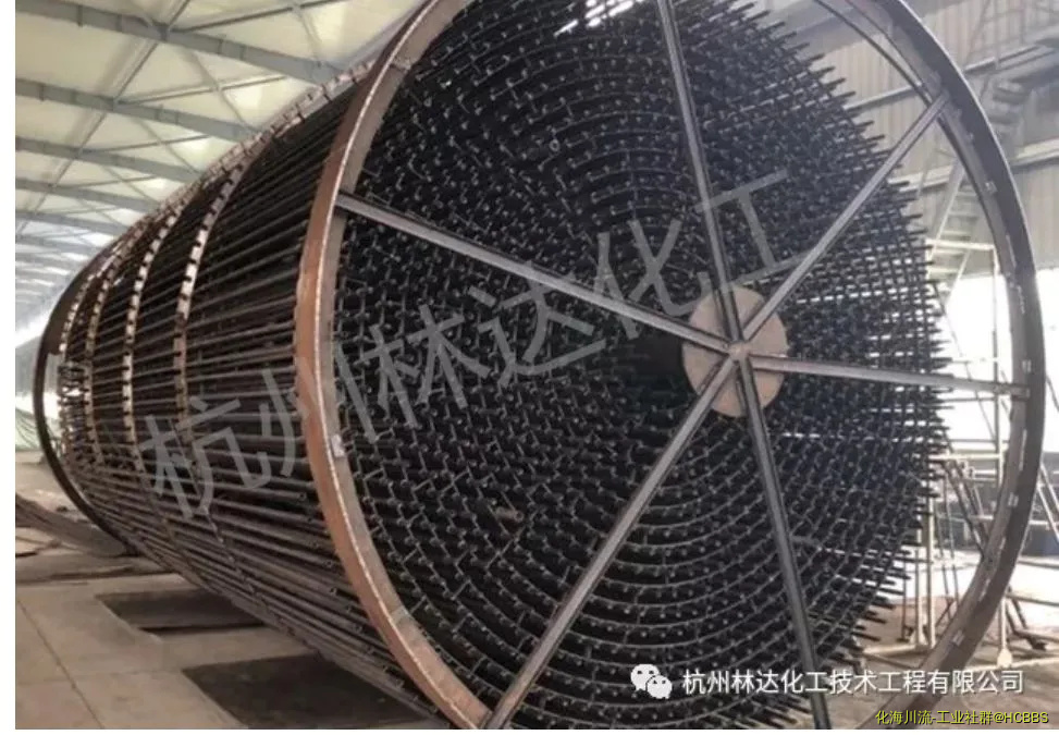

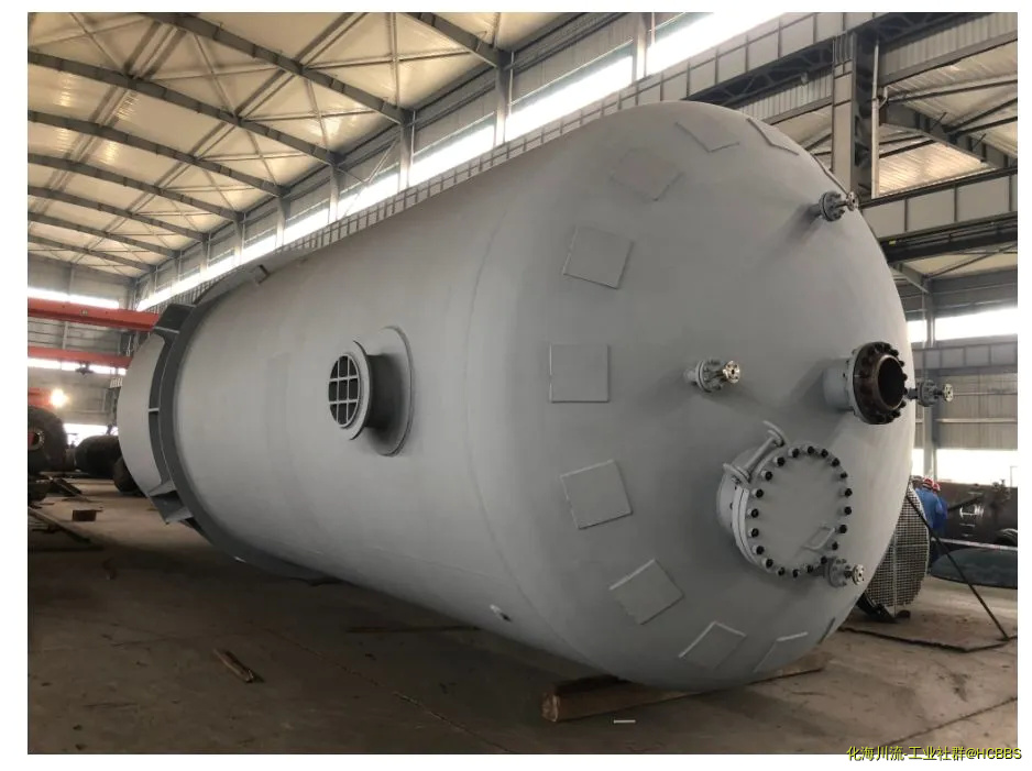

2019年4月,杭州林达公司完成了山西沃能化工综合尾气制30万吨/年乙二醇联产LNG项目DN4000脱氧反应器内件的加工制造。
    脱氧反应器为气冷反应器,单管逆流换热,属于林达均温型系列内件的一种新型结构,通过管内冷原料气吸收反应热控制床层温度;管外装填催化剂,催化剂装填系数高,可自卸;换热内件可自由伸缩。此类反应器特别适合在低放热量的气固相催化反应工程方面的应用。
    本台脱氧反应器直径大至4m,在设计时对气体分布器和收集器结构进行了技术创新,使反应器内气体分布均匀。原料气进反应器后,通过内件分气筒,均匀分布到各冷管内,分气筒可进人检修,气体在冷管出口通过特殊设计的气体分布装置,改变气体流向,并均匀进入催化剂床层内。气体分布装置装卸方便,解决了原丝网分布器加工制造、安装困难的问题。
    本台脱氧反应器内件的加工完成标志着林达在大直径反应器制造上迈出了更加坚实的一步,林达在反应器内件的设计、制造上处于国内领先水平。由杭州林达化工技术工程有限公司承制的Φ4000转炉煤气脱氧反应器在山西沃能化工科技有限公司综合尾气制30万吨/乙二醇联产LNG项目上成功投运。目前转炉气进炉65℃,出反应器温度75℃,催化剂平均温度93℃,达到控制指标。
脱氧反应器为林达公司均温型系列技术,最早应用于甲醇反应器,并获2004年国家技术发明二等奖,近年来该技术在二甲醚、脱氧、气体净化等装置上发挥新的作用。
2020年7月,由杭州林达化工技术工程有限公司承制的Φ4000转炉煤气脱氧反应器在山西沃能化工科技有限公司综合尾气制30万吨/乙二醇联产LNG项目上成功投运。目前转炉气进炉65℃,出反应器温度75℃,催化剂平均温度93℃,达到控制指标。
