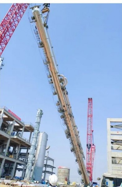

2022年9月30日,经过8个多小时的努力,应城宏宜化工科技有限公司IGCC暨合成氨升级改造项目CO2洗涤塔安全吊装至指定位置,项目中大型设备全部顺利完成吊装。CO2洗涤塔高84.7米,重406吨,该设备吊装是公司合成氨升级改造项目最重、最高、起吊过程最复杂的作业,也是新工程最后一个大件设备安装。设备采用先进安装工艺,现场组对,地面完成工艺管道、电仪设备安装(含照明)、防腐保温等工作,整体吊装就位,节约安装工期两个月。

针对特高,特重的设备采取现场组对,地面完成工艺管道、电仪设备安装(含照明)、防腐保温等工作,整体吊装就位,是一种先进的设备安装工艺,可以大幅节约安装工期
发表于 2022-11-15 08:40:46
对的,现在都是这样做了,高空作业效率低下,安全风险大  详情 回复 发表于 2022-11-15 12:14

蓝色火焰 发表于 2022-11-15 08:40
针对特高,特重的设备采取现场组对,地面完成工艺管道、电仪设备安装(含照明)、防腐保温等工作,整体吊装 ...
