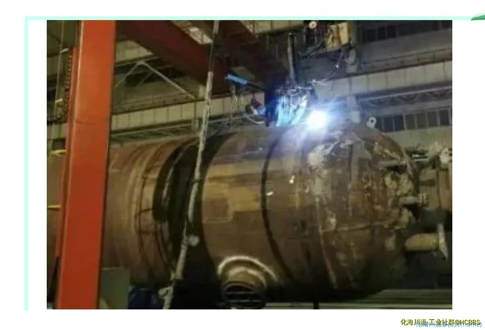

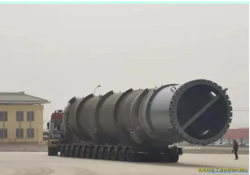

2021年3月17日,兰石重装承接的新疆大全新能源股份有限公司高纯硅基材料项目流化床反应器改造完工,按期发运。
此次改造的流化床反应器,是将347H材质封头更换为N08810材质封头,难点主要体现在设备内部残留介质可能引发的安全隐患、347H与N08810异种材料之间的焊接质量控制和设备整体尺寸控制方面。公司成立了由技术、质量、安全、生产部门组成的专项小组,经过充分研究论证,并针对异种材料焊接过程中化学和物理成分性能差异较大,且焊接过程易出现裂纹等问题,制定了合理的焊接技术方案。
