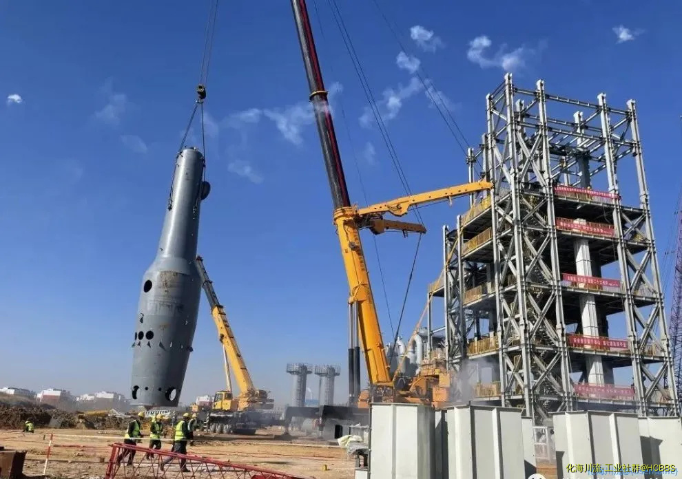

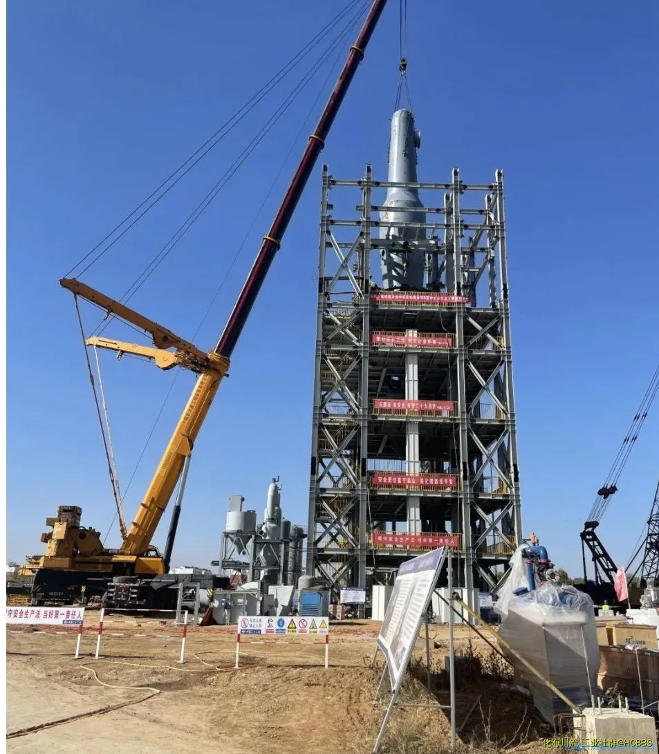

2022年11月1日上午9时,位于临沂临港经济开发区大山路的纯氢冶金技术开发中试建设项目现场,随着指令长一声“起吊开始”,中国钢研氢冶金中心自主开发设计的世界首条纯氢竖炉示范生产线核心设备——纯氢竖炉开始吊装,10时许,设备一次吊装成功,标志着纯氢冶金技术开发中试基地建设项目实施进入关键节点,为年底开展热试试验奠定了坚实基础。

项目采用中国钢研自主研发并具有自主知识产权的纯氢冶金及高纯材料、超纯材料、超超纯材料制备工艺技术和装备,定位于建成国际领先的钢铁冶金绿色化、高端化技术创新和成果转化基地,协同构建“基础研究-技术创新-中试研发-成果转化”纯氢冶金全产业链新技术创新体系,形成基于纯氢冶金的绿色冶炼整体解决方案。项目建成后,相比传统高炉-转炉流程生产每吨粗钢的二氧化碳减排量达87%,将有力地促进临沂钢铁产业“低碳、近零碳绿色化及钢铁材料高端化”的华丽转身,力争成为立足山东、辐射全国的钢铁产业技术基地,推动山东省及全国钢铁企业绿色化和高端化转型发展。
