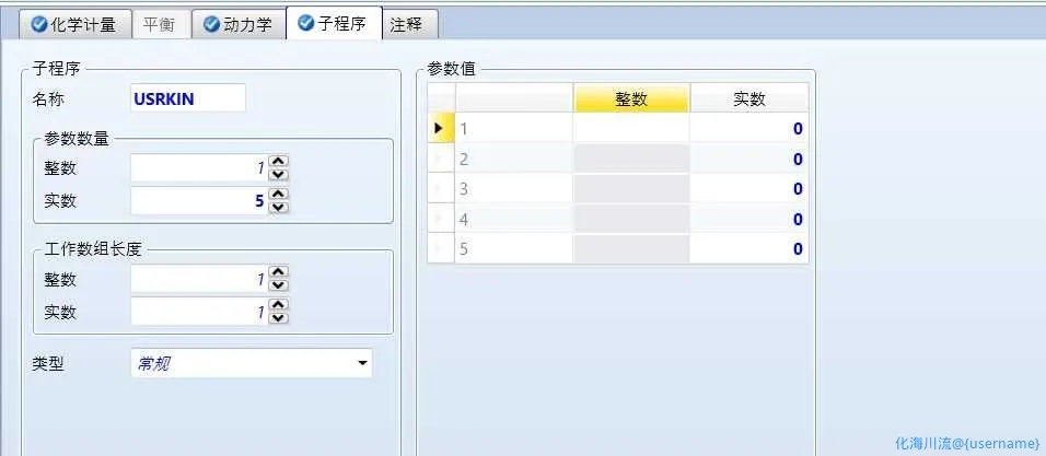

求助大佬,React页面 => 子程序 => 参数数量  和 参数值 表示什么

和子程序有关的参数吗? 这些参数在子程序中代表什么

这是用户可以输入并传入程序的数据输入,至于代表什么,需要看程序里面具体做什么用的了,可以看他的*.f文件,程序名应该是USRKIN(sin,sout,xxx,Nint,intV,Nreal,realV,xxx),参数我乱写的,大概就这么个意思,其中,Nint,intV,Nreal,realV,这几个参数就代表用户输入的整形数和浮点数

感谢感谢,恍然大悟。
