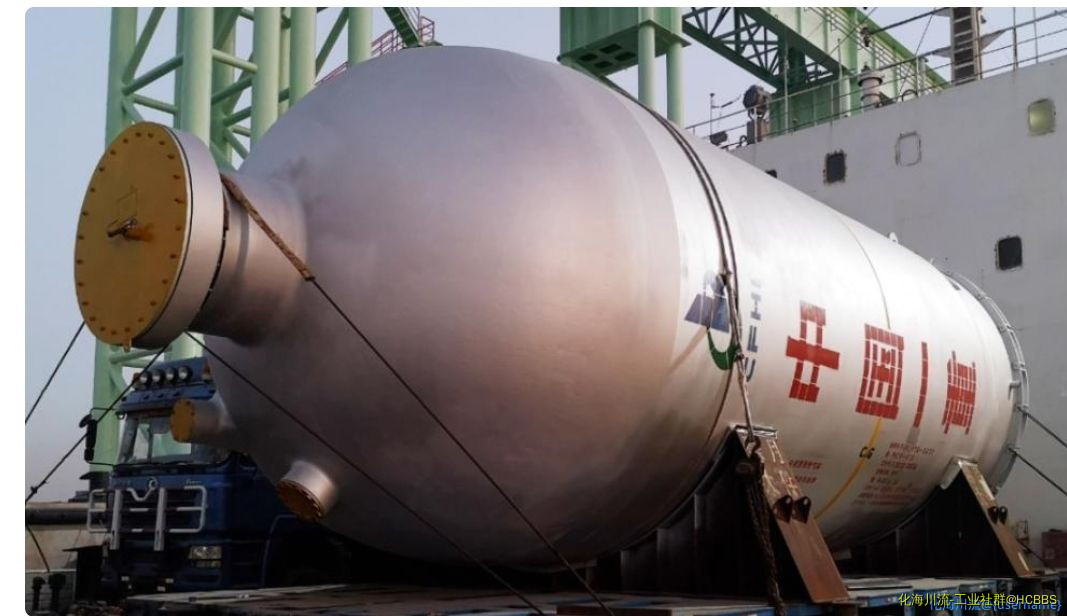

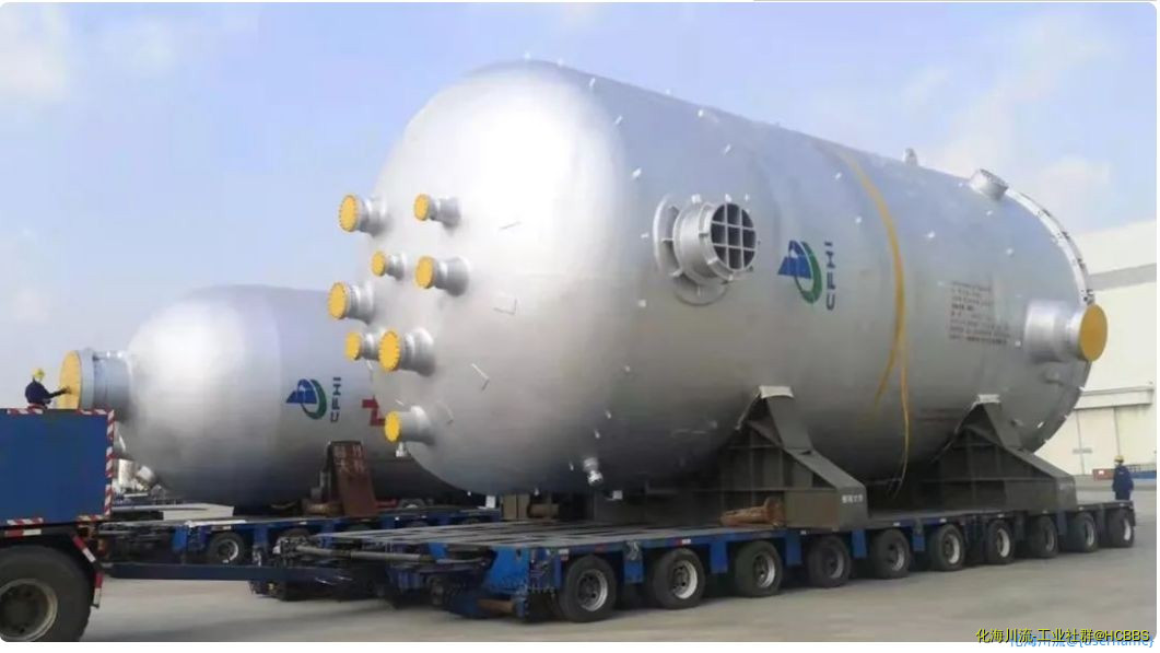

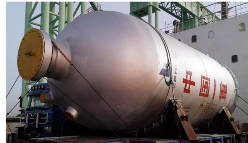

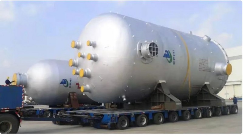

2011年11月,由中国一重大连核电石化公司承制的东营威联PTA项目主体设备PTA反应器及两台结晶器完成制造任务,完工起航。东营威联PTA项目是山东省重点建设项目之一,采用了英力士(原英国石油BP)绿色化、智能化生产工艺和专利设备,技术水平高、综合能耗低,与传统PTA生产工艺相比,固废、废水、废气排放量分别降低95%、75%、65%,能耗降低43%,氧化催化剂实现100%回收。
中国一重作为英力士在中国最早认证的PTA核心设备制造企业,先后为珠海BP项目、美国阿莫科PTA项目以及浙江独山能源1期、2期项目等提供了PTA核心设备。近年来,国内所有采用英力士工艺的PTA反应器均由中国一重制造。

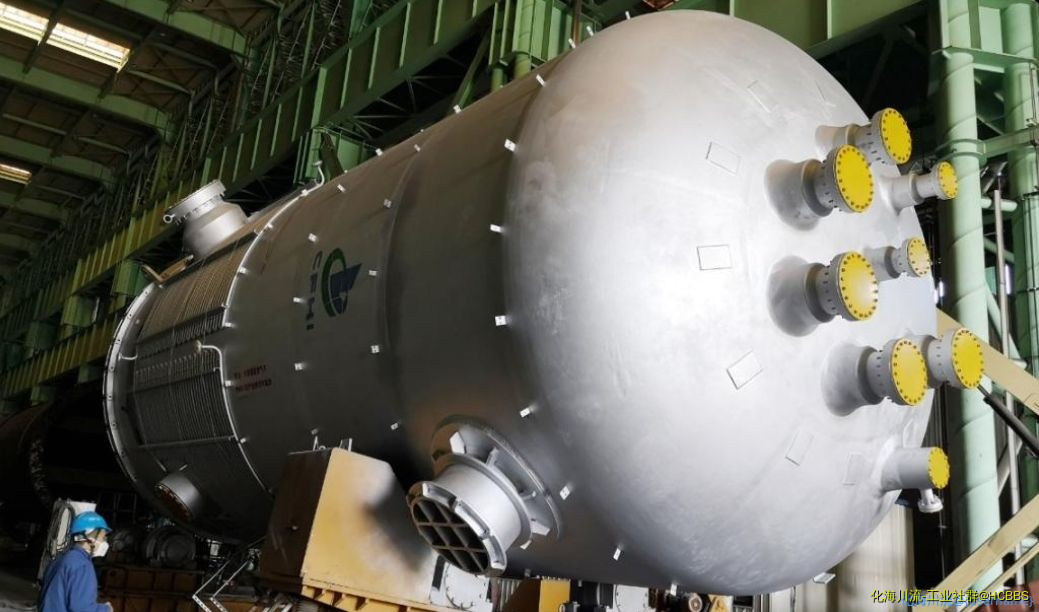

此次为东营威联制造的PTA反应器和结晶器设备质量、技术均十分严格。PTA反应器内壁需要堆焊抗腐蚀性较强的33合金,为保证产品质量,大连核电石化创新性地将4套氩弧焊机机头安装到一台操作机上同时施焊,实现了自动氩弧焊堆,焊接周期压缩了近一倍。同时,结晶器的筒节钢板材质十分特殊,工艺最小厚度为194毫米,为国内钢板厂商的极限制造厚度,且钢板还要复合一层3毫米厚的不锈钢,制造周期长、工艺难度大,受此影响钢板到厂较晚,留给厂内的制造周期相对不足。面对诸多难题与挑战,大连核电石化本着对用户高度负责的态度,积极组织生产管理人员逐项梳理产品制造难点和关键控制点,不断优化工艺,全力组织按节点交货。在此基础上,充分发挥党员干部、劳模工匠和技术骨干作用,坚决克服疫情对生产带来的冲击,多措并举、交叉作业,将产品分上下段组织生产,采取了交叉开展33合金堆焊和内件安装作业、协调两个机床同时加工接管螺栓孔、上段最终热处理与焊接裙座附件同步进行等方案,按期实现了产品发货。
