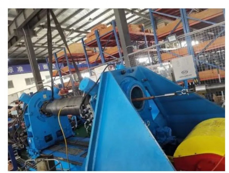

        2022年九月,由中国海洋石油集团有限公司旗下中海油能源发展股份有限公司工程技术分公司自主研制的我国首套智能深水剪切密封式地层隔离阀获得成功,各项性能均达到挪威船级社(DNV)设计测试要求。DNV专家认为,该深水地层隔离阀能够同时进行剪切和密封作业,这在全球尚属首次。
  据了解,智能深水剪切密封式地层隔离阀用于深水水下采油树油管挂坐落管柱,在平台一旦发生油气泄漏或遭遇台风等紧急情况下,通过远程智能控制实现井筒内连续油管、钢丝、电缆自动剪切,同时对井筒密封,防止油气泄漏,保障平台人员安全转移。
  中国海油技术团队立足深水(深井)现场应用需求,历时3年,针对各技术难题逐个攻关,在充分论证和反复模拟的基础上,集成了液压、机械、力学、密封等学科的前沿技术,通过大量专项试验验证,创新设计出兼具剪切和密封功能的深水地层隔离阀。
  技术团队对标井下苛刻环境,在DNV专家远程在线见证下,两天内连续成功进行两次连续油管及电缆剪切测试,一周内连续成功进行110次开关—密封循环测试,均满足地层隔离阀关闭后35兆帕的高压密封要求,以严格的测试标准完成该产品验收定型。
  智能深水剪切密封式地层隔离阀的研制成功,攻克了地层隔离阀剪切连续油管和电缆后密封的技术难题,填补了该技术领域的空白,使中国海油HAILOONG TOOLS品牌地层隔离阀产品形成球阀式、板阀式、滑套式三大类14个品种系列,为深水(深井)油气开发再添安全保障利器。
  据介绍,从2009年开始,中国海油开启地层隔离阀研制,2018年研制的隔离阀取得美国石油学会(API)认证,成为继斯伦贝谢、哈利伯顿、贝克休斯等世界油服三巨头之后,全球第四家通过隔离阀API认证的企业。截至目前,中国海油研制生产的HAILOONG TOOLS品牌地层隔离阀应用于中国海上油田和新疆油田深井。2021年,地层隔离阀走出国门,在印尼油田3口井推广。
