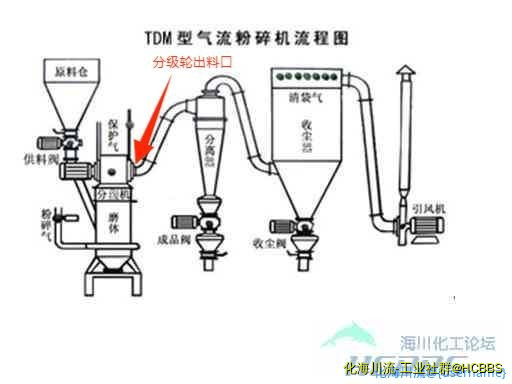

[求助] 求助/气流粉碎机的分级轮出口易积料有什么办法解决?

因为改变产品工艺,分级轮的出料口(如图所示)积料频繁,导致粒径波动。请教各位有什么好的解决办法吗?

简介--①降低进料量②使用螺旋加料器均匀加料③引风机频率加大的情况下(要重新调整参数粒径会变)④图中看起来是卧式分级轮可以试试立式分级轮-登录查看全文
