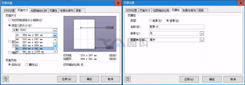

    AVEVA Diagrams可以针对不同的项目,定义公司级和项目级的图纸模板,包括图纸图框和角图章。不仅**节约设计人员的时间,而且能够确保成品图纸的一致性和规范性。下面我们介绍一下如何在Diagrams中定制图纸模板,初步了解一下Diagrams的这项功能。
1. 创建模板图框:
    通过Project->New->NewDiagrams->No template->Save as typeSCTEMP)创建新的模板,在页面尺寸中选择项目所需的图纸大小以及修改页面属性为背景。

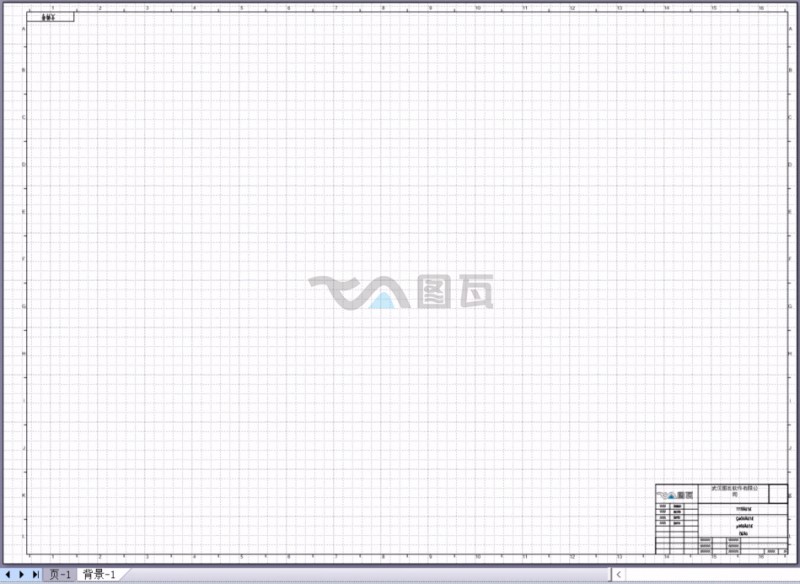

    在CAD中制作项目的图框及角图章,并将DWG文件导入到Diagrams中,同时创建新的页面为前景页,选择相应的背景保存,即可得到所需的项目模板图框。

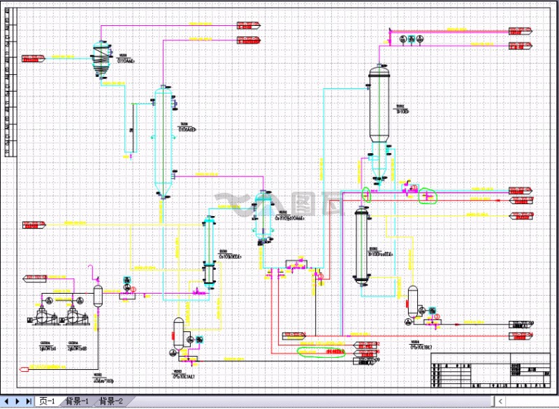

2. 使用背景:
    AVEVA Diagrams在一张图纸中可以使用多个背景。在绘制过程中可以通过已述方法将已有的CAD图纸导入,在页面属性中选择当前图纸的页面作为背景。因此,可以将项目图框作为背景1,参考图纸作为背景2,利用参考图纸作为底图,Diagrams制图时,能更加直接的进行图纸布局规划,从而提高制图效率,使图面更加美观。
