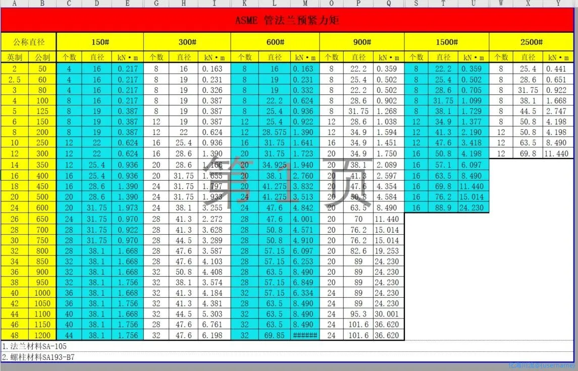

压力管道行业常用螺栓有没有扭力值推荐的标准,或者可以借鉴的标准,法兰连接口紧固后会出现微漏的情况,造成此情况的原因很多,想从螺栓紧固方面入手,网上也查到一些扭力推荐值,但都没有出处,没有说服力,还请各位坛友帮助,有标准的直接上标准,有经验的可以讲讲经验。

见下表

个人觉得螺栓扭矩值有比较权威的标准,美国asme PCC 有,国内的SEI 有标准。再有就是世界上比较出名的几个公司有。可以查查参考。

GB/T 20801

非常感谢,请问这个力矩表出自那个ASME标准?

BMW002 发表于 2022-9-13 15:18
个人觉得螺栓扭矩值有比较权威的标准,美国asme PCC 有,国内的SEI 有标准。再有就是世界上比较出名的几个 ...
好的,我再按这几个方向查一下,谢谢!
