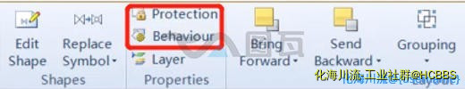

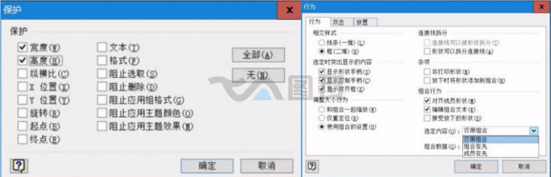

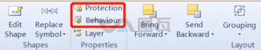

    第一、对于大多数工艺阀门而言,为了保持其在PID中大小统一,使图面整齐美观,通常将阀门模板大小固定,所以图形组合完毕后,需选中被组合的图形后,在“protection”和“behaviour”中进行保护设置和整体性设置。保护设置的目的是确认图例在将来使用的过程中是否使用固定尺寸,以及确保在被选中的时候只有图例整体会被选中,以防止图例大小不合适或误操作。

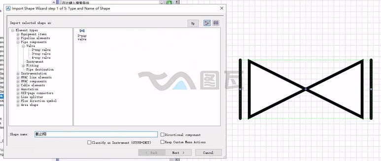

    上述设置完成之后,通过Import Shape功能,导入到相应的阀门层次中,即可完成工艺阀门符号的导入。
