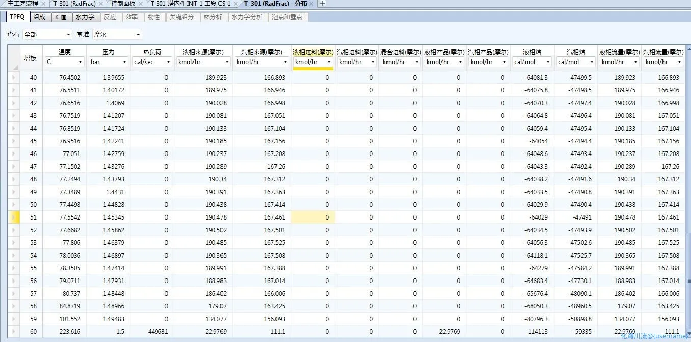

[ASPEN] 请教Aspen 精馏塔模拟最后一层塔盘(重沸器)温度比最后一层塔盘温度高很多
1.6K |3
跳转到指定楼层
dongdong8765VIP会员 VIP会员 | 只看该作者 回帖奖励 |倒序浏览 |阅读模式       最后访问IP河南省
简介--刚学Aspen向大家请较,我模拟的精馏塔塔底温度比最后一层塔盘温度高很多,大家遇到这种情况吗?有大神帮忙看一下模拟吗?还有一个循环氢,连在一块就不通了,如何调整?-登录查看全文

简介--塔盘分布数据如下-登录查看全文

简介--你看看组分,温度直接由组分决定的-登录查看全文

简介--分离精度太高了,产品比较单一,所以温度差就大,我降低了一下分离精度,温差不断缩小-登录查看全文
