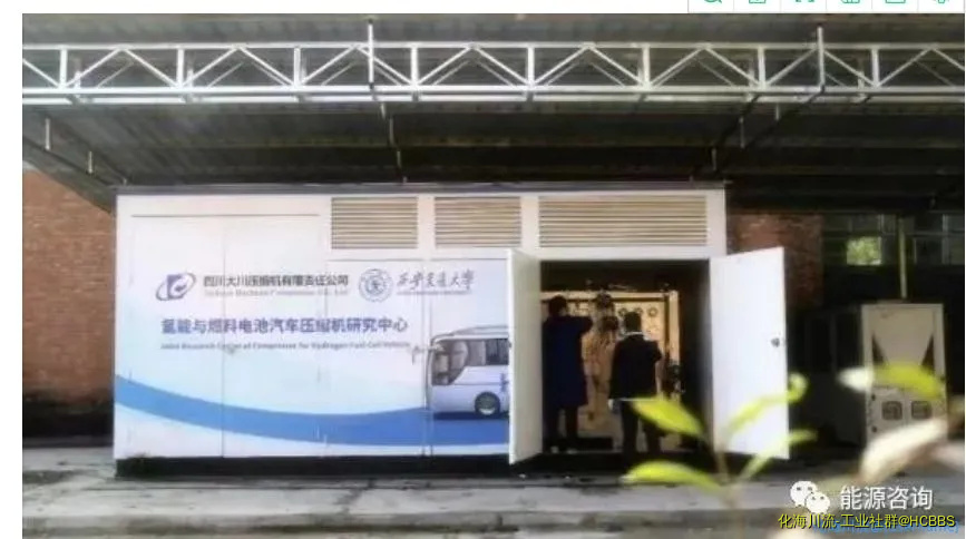

由四川大川压缩机有限责任公司与西安交通大学共同研发的90MPa液驱活塞氢气压缩机2022nian7yue研制成功,标志着我国70MPa高压加氢站关键装备国产化又迈出坚实的一步。据介绍,加氢站用液驱活塞氢气压缩机具有可靠性高、成本低、对加氢站复杂工况适应性强等突出优点,在全球加氢站中占有三分之一的市场,目前只有美国、德国拥有相关技术与产品。研发团队在液驱气体压缩动力学、高压氢气无油密封、高压高效氢气气阀设计、加氢站压缩机健康管理等关键技术上的突破,实现了加氢站用90MPa液驱活塞氢气压缩机的完全自主研发,对解决加氢站“卡脖子”技术,助力“双碳”目标的实现,做出了新的贡献。

两年前,西安交通大学与四川省人民**签署战略合作协议,旨在发挥各自优势、充分整合资源,在战略决策咨询合作、科技创新与成果转化、人才交流与培养等领域开展深度合作。四川大川压缩机有限责任公司与西安交通大学在多年合作基础上,达成共建“四川大川-西安交大氢能与燃料电池汽车压缩机研究中心”协议,聚焦氢能与燃料电池汽车领域,对加氢站用氢气压缩机、加氢站健康管理、氢燃料电池汽车空压机及氢循环系统等开展关键技术攻关及产品研发。加氢站用90MPa液驱活塞氢气压缩机的成功研制,正是四川大川与西安交大在省校战略合作框架下,探索校企深入合作结出的硕果。
