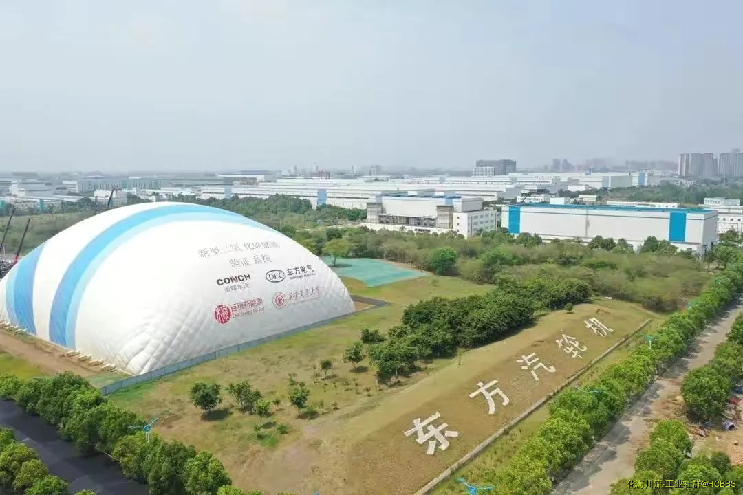

充电两小时、存电两万度的巨型“充电宝”你见过吗?8月22日,位于四川省德阳市的东方电气集团东方汽轮机有限公司厂区,矗立着一座蓝白相间的“小山”,“山”脚下,一排排厂房、管道、罐体整齐排列,共同组成了占地面积约两个半足球场大小的“充电宝”,这就是全球首个二氧化碳 飞轮储能示范项目。
发表于 2022-8-22 17:31:21
储能,是在用电低谷期,将富余的电能转化为其它能量储存起来,到了用电高峰期,再将能量重新转化为电能。储能项目不仅能弥补清洁能源不稳定的缺点,还能在用电高峰期提供电力,为电网稳定运行、生产生活正常用电保驾护航。
东方汽轮机建设的这个巨大“充电宝”,利用25万立方米的二氧化碳作为循环工质进行充放电,能在两小时内存满两万度电,足够60多个家庭使用1个月。整个“充放电”过程,不会用到化石燃料,也不会产生固体废弃物,零碳排放。
据悉,这个“充电宝”里的飞轮,在双向电机的配合下,能实现动能和电能的互相转换,充放电过程绿色环保,且响应速度极快,达到了毫秒级。
同时,这个“充电宝”结合二氧化碳储能时间长规模大、飞轮储能响应速度快的特点,可以有效平滑电网波动性,解决间歇性问题,实现电网安全运行。相较于其他储能形式,没有电化学部件。其建设周期不到2年,建成后能连续使用30年,效率也能保持在60%以上。同时,标准化的模块设计,可以根据需求选择功率等级进行建设。
再过几天,该项目将作为世界清洁能源装备大会八大示范应用场景之一亮相。

2021年10月在位于四川省德阳市的东方电气集团东方汽轮机有限公司八角园区,由百穰新能源科技(深圳)有限公司、东方汽轮机有限公司和西安交通大学能源与动力工程学院共同举行国内首个“新型二氧化碳储能验证项目”的开工仪式,标志着我国这一突破性的储能技术迈开了真正工程化应用的步伐。记者获悉,其基本原理是在用电低谷期,利用多余电力将常温、常压的二氧化碳气体压缩为液体,并将压缩过程中产生的热能储存起来;在用电高峰期,利用存储的热能加热液态二氧化碳至气态,驱动透平(汽轮机)发电。
