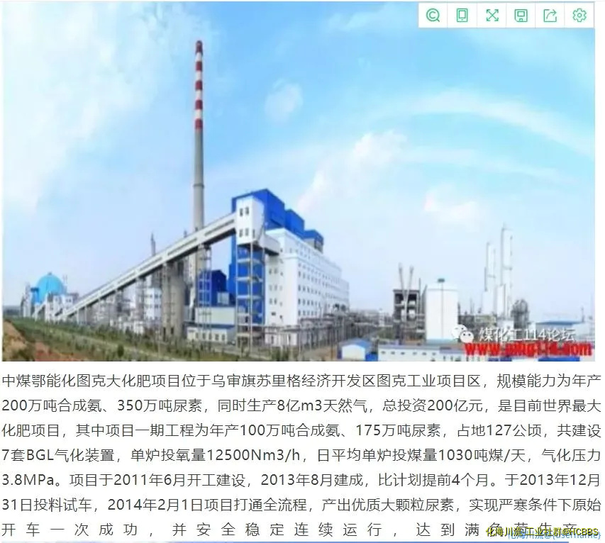

截至2017年4月14日,中煤鄂尔多斯能源化工有限公司(简称中煤鄂能化)图克大化肥项目6#BGL气化炉运行已为期208天,超过了2017年1月8#气化炉运行205天的记录,再次创造了新记录。这一新纪录也是中煤鄂能化不断对气化工艺进行改进的结果。
发表于 2022-8-27 10:17:01
从2013年气化炉开车以来,搅拌器漏水一直是限制气化炉长周期运行的主要原因。也致使气化炉多次停炉、挖炉,加大了车间的运行成本。2016年初,中煤鄂能化下定决心解决该问题,并将此项问题列入车间重点工作。车间不断的研究,反复的摸索,先是减小搅拌器转速,观察气化炉炉况是否稳定,在炉况稳定的状态下,不断将转速减小。最终,在不影响气化炉炉况的状态下将搅拌器停止。2016年9月,气化车间停止了原料煤助熔剂的添加,经过计算,调整原料煤比例,将不同的煤进行科学配比,从而达到与添加助熔剂产生同样的效果。通过这项举措,后期气化炉运行周期明显加长,运行更加稳定,成本消耗更低。这也为实现安稳长满优的运行目标奠定了基础。
