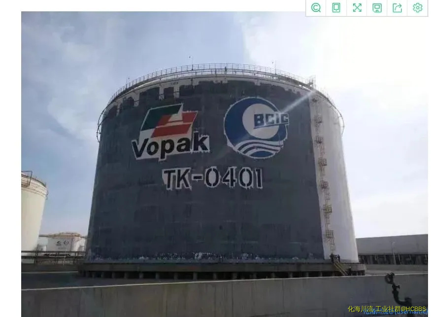

天津孚宝是由国际知名的危化品仓储专业企业-荷兰皇家孚宝集团和天津渤海化工集团有限责任公司共同投资成立的中外合资企业。

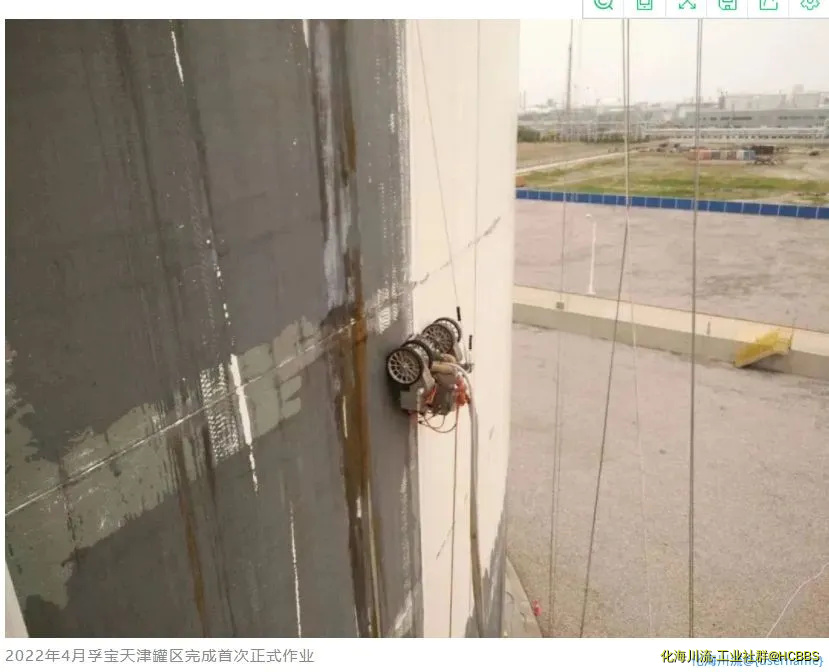

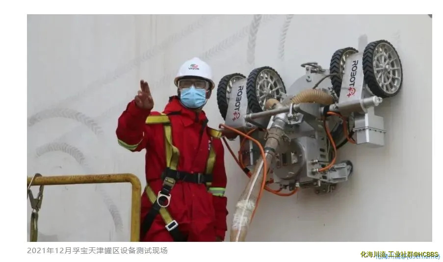

史河科技与孚宝集团缘起于启迪技转在去年11月5日组织的TIEC产业对接会。根据孚宝集团提出的技术需求,启迪技转团队在对孚宝罐区进行实地勘察后,组织了五家拥有不同方向前沿技术解决方案的团队与孚宝集团中国和北亚大区七大罐区经理及维修经理、孚宝中国和北亚大区操作优化/创新/商务管理团队及其他创新相关同事分别进行了线上和线下的对接技术交流,史河科技便是其中之一。而后各方克服疫情期间设备物流、人员隔离等困难,经过陆续的沟通对接以及实地设备测试,史河科技在孚宝天津罐区圆满完成储罐外壁除锈作业任务,为接下来服务更多罐区打下良好基础。

2022年8月,在燕山石化储运厂轻油罐区,G-45柴油成品罐外壁表面除锈施工正在进行。位于油罐几十米外的一名操作人员手持操控器,远程遥控着一台类似擦窗器的防爆除锈机器人在油罐外壁“游走”。所到之处,斑斑锈迹一扫而光。据介绍,这是燕山石化首次引进绿色智能除锈技术——防爆除锈机器人,对油罐外壁进行表面高压水除锈作业,可有效降低施工安全风险、提高除锈效率,低污染、低人力、低能耗,真正实现了储罐“洗澡”自动化。
  据悉,大型油罐除锈常用的方法有化学除锈、喷砂除锈、电动除锈等,存在动火作业、高空作业等安全风险,涉及废水、粉尘处理等环保问题。使用防爆除锈机器人,利用超高压水射击钢板方式除锈,可实现“即除即干”不返锈效果。操作人员可远程操控机器人在罐壁运动,**降低了施工人员的安全风险,除锈效率从1平方米/小时提高到40平方米/小时,3000立方米储罐除锈周期从20天缩短到7天,**提高了施工效率。同时,罐体的锈蚀与废水同步回收,经过滤后可达到排放标准,无粉尘、无污水,可有效减少环保隐患。
