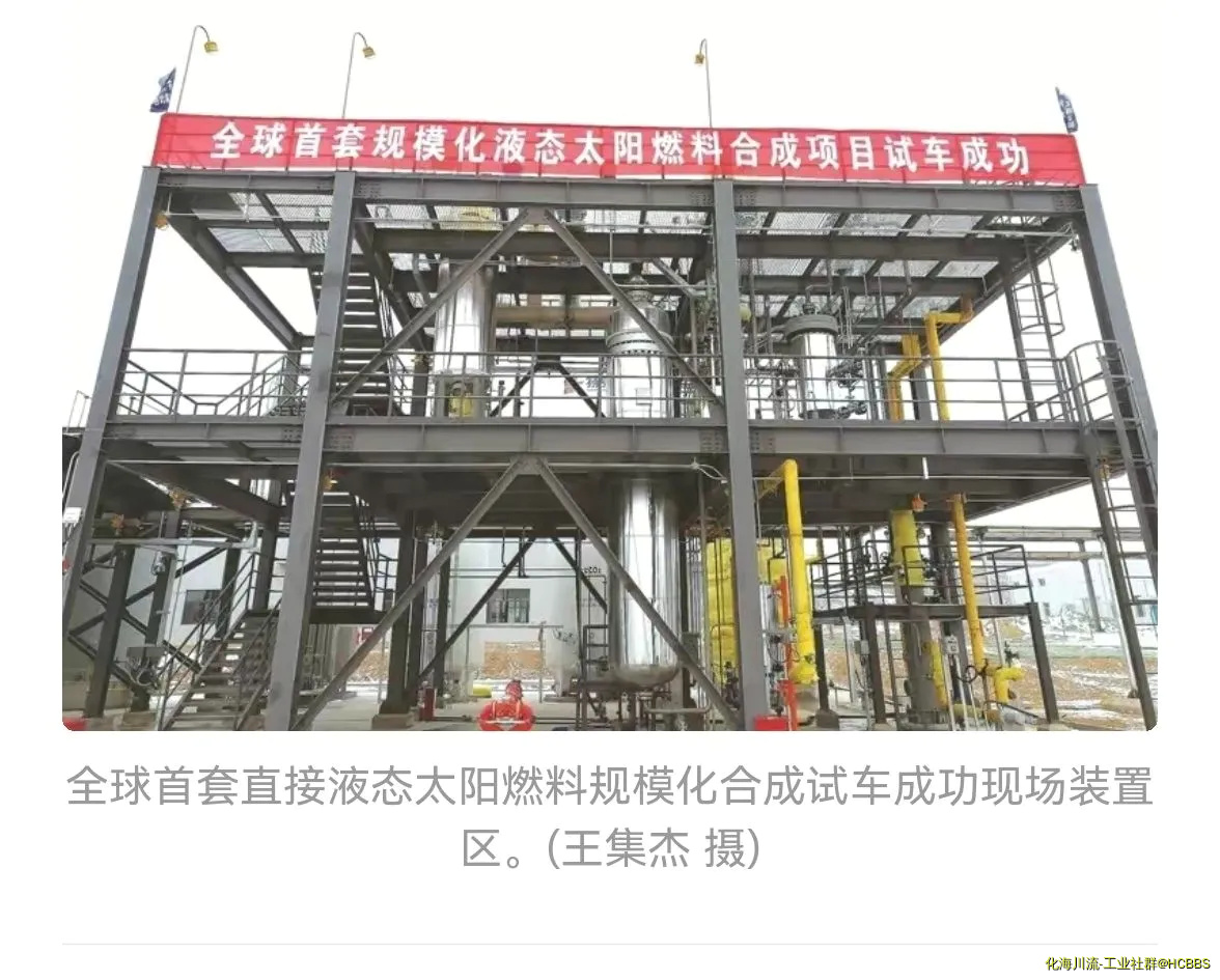

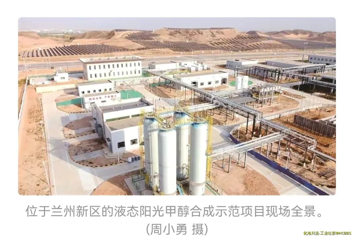

液态太阳燃料合成示范项目集成了液态太阳燃料合成全流程工艺技术,具有完全自主知识产权,整体技术国际领先。该技术有3个创新:一是研发了镍基地上原子级分散的过渡金属电解水制氢催化剂,实现单槽千立方/小时以上规模化制氢生产,能量转化效率超过82%;二是针对二氧化碳加氢制甲醇,发明了新型锌锆氧化物固溶体催化剂,表现出了优异的甲醇选择性和稳定性;三是成功耦合了光伏-碱性电解水制氢-二氧化碳加氢制甲醇三个单元,解决了各单元之间的匹配和连续化运行问题,可适应光伏发电间歇性、波动性的特点。
