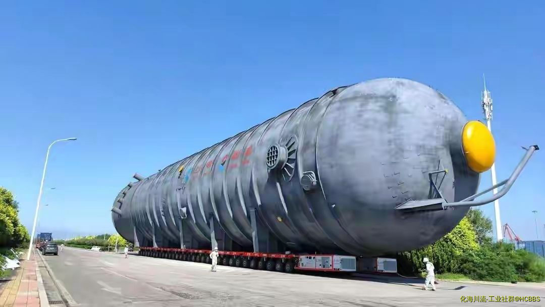

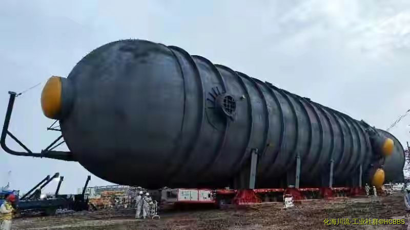

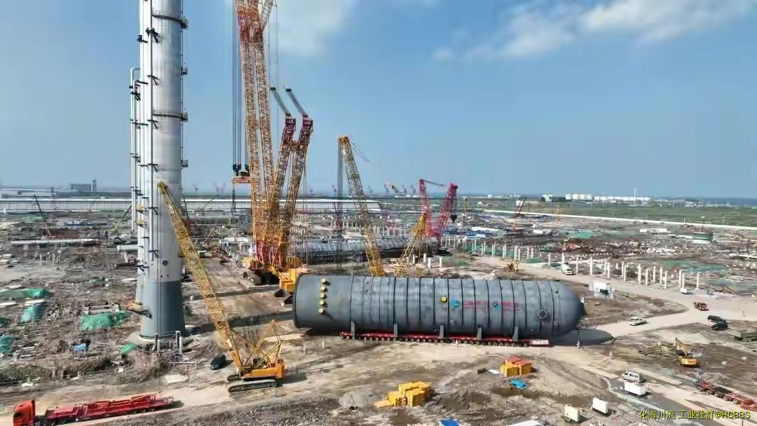

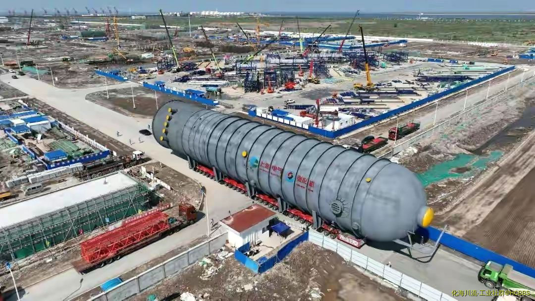

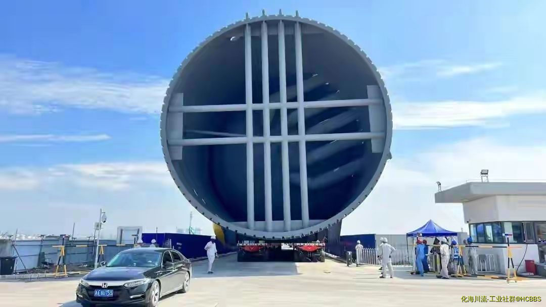

由中石化起运公司承运的天津南港项目急冷油塔顺利运输就位。急冷油塔直径17.9米,总重达1500吨,该塔的顺利运输到场,标志着南港乙烯项目120吨/年乙烯装置核心6台大塔全部运输就位。

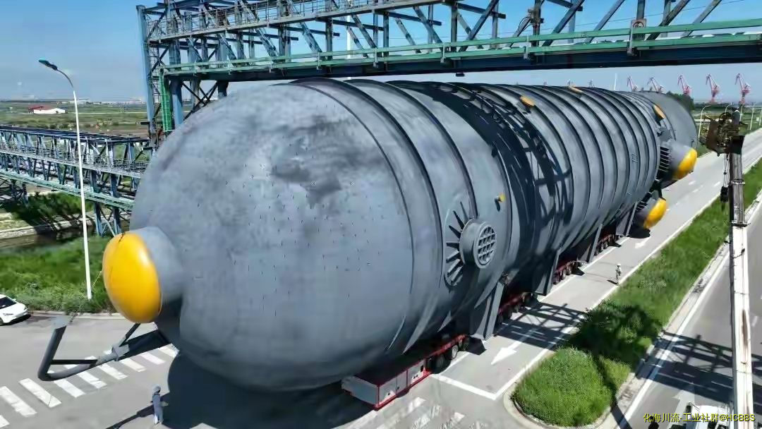

这个管廊预留有多高呀!
发表于 2022-8-18 19:05:41
这个设计和施工组织很不合理,给生产运行带来相当不便。 1、既然知道有涉高18米设备运输,为啥不留出大件运输通道,后续再施工? 2、乙烯项目区外管廊通常12~14米高,为了一台大件设备运输通道,将整个管廊陡然升  详情 回复 发表于 2022-8-18 21:58

急冷油塔运输采用“门到门”方式进行。7月29日在南通熔盛重工码头装船,期间受台风“桑达”影响,历时10天875.3海里,于8月9日顺利靠泊天津南港通用码头。在南港管委会、天津大港海关的政策支持下和大港海事局以及港务公司的通力协助下,急冷油塔于8月10日1:18顺利卸船上岸。

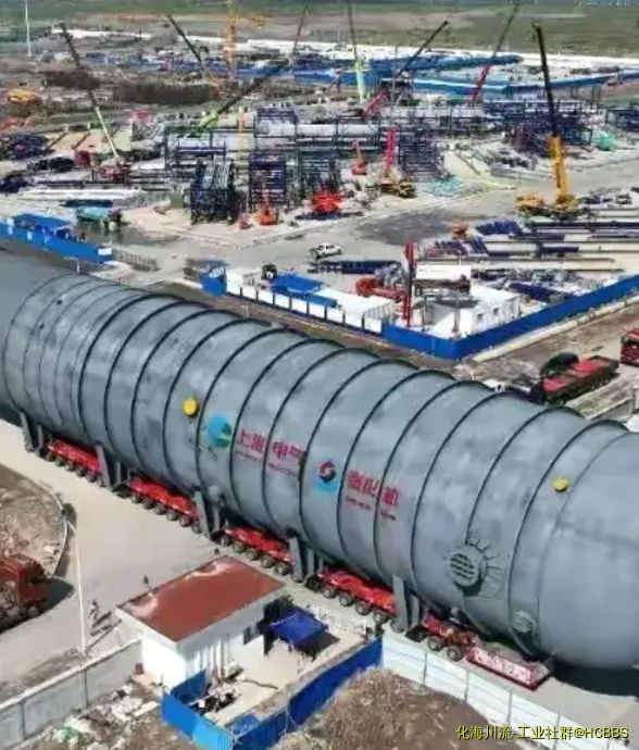

哇哦,17.9米直径,相当于5~6层楼高。

这个管廊预留有多高呀!
2、乙烯项目区外管廊通常12~14米高,为了一台大件设备运输通道,将整个管廊陡然升高6米,工程量增加不说,将来几十年管内运行介质压力、流速都引起一连串条件变化;
3、管廊巡检增加不利条件。

这个设计和施工组织很不合理,给生产运行带来相当不便。<br />1、既然知道有涉高18米设备运输,为啥不留出大件运输通道,后续再施工?<br />2、乙烯项目区外管廊通常12~14米高,为了一台大件设备运输通道,将整个管廊陡然升高6米,工程量增加不说,将来几十年管内运行介质压力、流速都引起一连串条件变化;<br />3、管廊巡检增加不利条件。
这个有误导,这个直径应该是群座的直径
