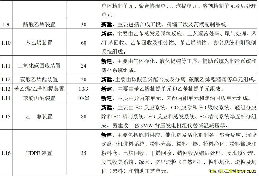

8月12日,舟山市生态环境局岱山分局公布了浙石化新增140 万吨/年乙烯及下游化工装置 (二期工程产品结构优化)项目作出审批决定的公告。
发表于 2022-8-15 16:03:51
项目名称:新增 140 万吨/年乙烯及下游化工装置(二期工程产品结构优化)项目
建设单位:浙江石油化工有限公司
建设性质:新建
建设内容:本项目包括 140 万吨/年乙烯装置、75 万吨/年裂解汽油加氢装置、25 万吨/年丁二烯装置、27/60 万吨 PO/SM 装置、38 万吨/年聚醚多元醇装置、40万吨/年 ABS 装置、10 万吨/年顺丁橡胶装置、6 万吨/年溶聚丁苯橡胶装置、30 万吨/年醋酸乙烯装置、60 万吨/年苯乙烯装置、24 万吨/年二氧化碳回收装置、20 万 吨/年碳酸乙烯酯装置、10/3 万吨/年苯乙烯/乙苯抽提装置、40/25 万吨/年苯酚丙同装置、80 万吨/年乙二醇装置、35 万吨/年高密度聚乙烯(HDPE)装置,以及配套的储运设施及公辅设施。
建设地点:浙江省舟山市岱山县鱼山岛绿色石化园区
占地面积:120.91 公顷(与二期工程联合布置)
全厂定员:1300 人
总投资:344.85 亿元
发表于 2022-8-15 16:04:19
目前,一期工程 2000 万吨/年炼化一体化项目已全面投产,二期工程 2000 万吨/年炼化一体化项目部分装置已具备开工条件,正在逐步进行开工试车。
根据省发改委批复要求,二期工程进行了优化,本项目结合市场现状,确定新增 140 万吨/年乙烯及下游化工 16 套工艺装置,生产乙烯、丙烯、苯乙烯、聚醚多元醇、加氢汽油、溶聚丁苯橡胶、聚丁二烯橡胶、ABS、SAN、食品级液体 CO2、碳酸乙烯酯、一乙二醇、二乙二醇、三乙二醇、HDPE、苯酚、丙同、苯乙烯、乙苯、混合二甲苯及 C9+等产品。
本项目包括乙烯装置等 16 套生产装置,储运设施包括液体储运系统、聚醚多元醇灌装站及固体包装储运等,公辅设施包括膜袋厂、循环水站等,其他储运及公辅设施均依托浙石化项目现有设施,拟建项目组成见下表。
