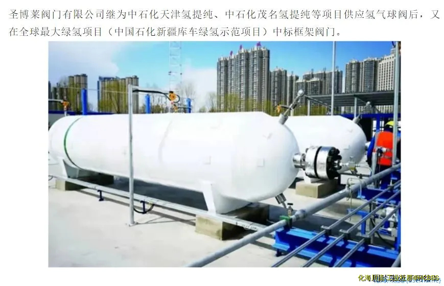

新疆库车绿氢示范项目将全部采用光伏和风电等可再生能源发电制氢,制氢规模达到每年2万吨,也是目前全球在建的最大绿氢项目。
整个光伏项目占地达到了9500多亩,相当于900多个足球场的大小。目前整个项目正在紧张施工当中。下图中这块光伏板,每产生58度绿电,就可以生产出1公斤的氢气。

在制氢过程中,绿色电能被输送到制氢车间,通过碱性水电解方式获得氢气,所产氢气将全部由管道输送至项目附近的塔河炼化公司用于炼油装置生产,替代原有的天然气制氢,每年二氧化碳减排量大约有50万吨左右。
就地加工、就地利用,新疆光伏资源特别丰富,所以在这里探索氢的新能源方案非常适合。光伏电解水制氢成本大概是每公斤18元。
据了解,以中国石化为例,为了实现炼化过程的碳减排,可以用绿氢替代的氢气量是210万吨,占到目前用氢总规模的48%左右,如果按照当前氢气20元每公斤的市场价格计算,市场规模超过420亿元。
