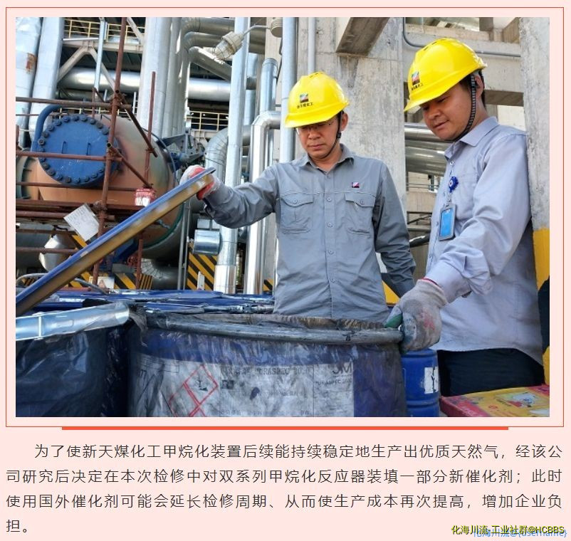

新疆庆华能源集团有限公司于2013年末建成投产,并正式向西气东输管线输入天然气。为解决甲烷化催化剂这一“卡脖子”问题,该公司与西南化工研究设计院有限公司合作,今年年初完成了1300小时的甲烷化催化剂侧线试验,随后决定利用7月设备检修时机,将甲烷化循环、制备反应器内已到使用末期的进口催化剂全部替换成西南化工研究设计院有限公司自主研发的国产催化剂。
