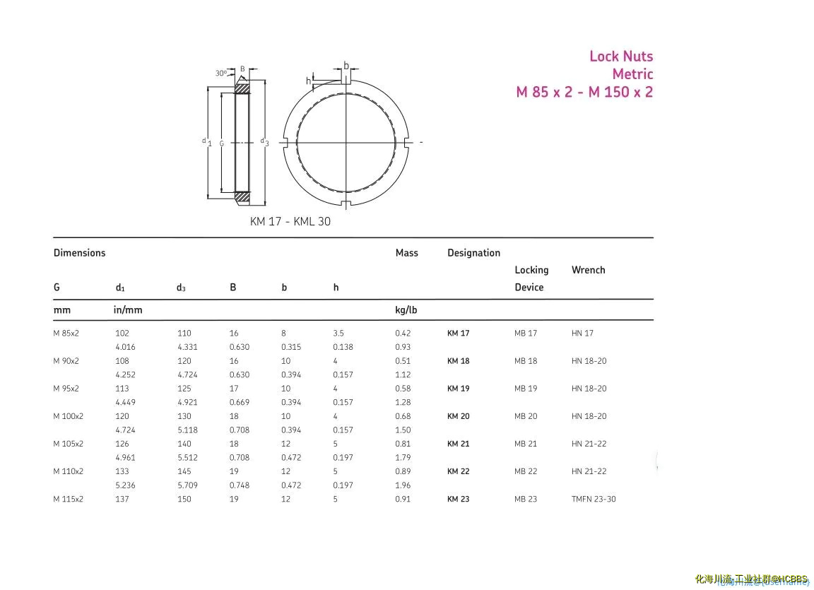

如图:这是机泵的什么东西?挨着轴承的?为什么还有三个缺口?谢谢 微信图片_20220809181405.webp

锁紧螺母

止退环

这是GB812《圆螺母》,应该有4个缺口,与圆螺母用止动垫圈配合使用,用于滚动轴承固定。

锁紧螺母且有一个锁紧垫片,紧固锁紧螺母并用锁紧垫片锁紧。

圆形锁紧螺母吧,应该是四个齿槽,旁边明显是用簪子凿锁紧时候的痕迹,

轴承圆螺母,锁紧轴承用的。配合止退垫片使用。外圆上开的槽是装配是用于工具敲击的。止退垫片的外爪卡到圆螺母的外槽内。

那个配合使用的锁紧垫片,俺们这里俗称王八垫\ud83e\udd23\ud83e\udd23\ud83e\udd23
发表于 2022-9-16 14:57:06
锁紧螺母,应该还配一个王八垫。
