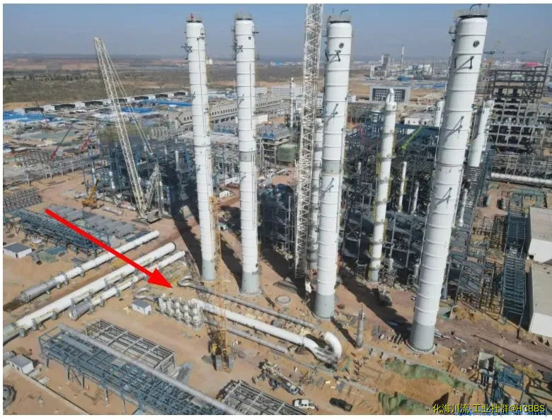

2022年6月,榆能化学煤制40万吨/年乙二醇主装置C标段项目首次异形附塔管线整体吊装顺利完成。这次吊装的成功,为下一步吊装直径2.4米,总重量80吨的附塔管线积累了宝贵经验,具有重要借鉴意义。

此次吊装的加氢精馏框架综合处理塔异形附塔管线直径达2.3米,垂直管线安装总长47米,此管线为偏心异形,管道加保温重量64吨,管道安装高度近90米,焊接量达到1200吋。塔器设备安装完成后,如何安全、高效地安装异形附塔管线,成为技术团队的重点工作。为确保首次异形附塔管线整体吊装顺利完成,项目部精心准备,科学组织,精密计算,经过多方咨询论证、查找资料、开会商议,最终决定采用整体地面预制及保温吊装作业。地面预制焊接保证了焊接质量,整体预制吊装减少了高空作业,一体式吊装施工降低了施工难度,既节省施工成本,又保证了施工工期。

这个塔群还没有安装完,看起来很壮观的样子
