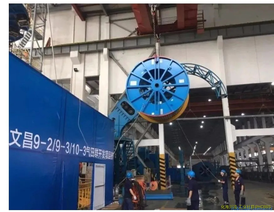

2017年10月3日,经过49天的昼夜鏖战,文昌9-2/9-3/10-3气田群开发项目(下称“文昌气田群项目”)脐带缆成缆测试顺利通过,意味着国内首条大长度静态钢管脐带缆完成制造。
脐带缆就像维系胎儿与母体间的“脐带”,为水下生产设施提供电力、信号、液压油和化学药剂等支持,因此被称为“水下生命线”。该产品一直以来都由国外少数几个公司所垄断,产品价格高、供货周期长。
文昌气田群项目脐带缆为钢质管脐带缆,连接文昌9-2/9-3CEP平台与文昌10-3气田水下井口,总长约23公里,设计水深约150米,设计寿命20年,主要由9根超级双相不锈钢钢管、2根动力通讯电缆以及配套的辅助设备所组成。国内脐带缆厂家还没有文昌气田群项目所需相同产品的应用业绩,因此,脐带缆被列入项目“三新三化”重点突破项。为保证脐带缆顺利国产化,在基本设计初始阶段,湛江分公司工程项目组、中海油研究总院、海洋石油工程股份有限公司及国内厂家联合攻关,开展了一系列调研和专家技术论证等工作,最终保证了样缆成功设计、制造及测试,并获得第三方检验机构认可。

文昌气田群项目水下脐带缆总长约23公里,主要由9根超级双相不锈钢钢管和2根动力通讯电缆以及配套的辅助设备所组成。作为文昌气田项目“三新三化”重点突破项,为保证水下脐带缆顺利国产化,在项目基本设计初始阶段,湛江分公司工程项目组、海工总包项目组和海工深圳水下公司联合攻关,开展了对国内潜在水下脐带缆供货商的充分调研和专家技术论证等工作。同时,为了确保国内厂家具备水下脐带缆的设计和建造能力,项目组严格要求国内厂家必须聘请专业的第三方发证检验机构进行水下脐带缆的设计校核。研制过程中,通过试生产了600米水下脐带缆样缆来验证其生产设备和制造工艺的稳定性,并利用试制的样缆严格按照脐带缆规范完成了全部产品型式试验。在各方的见证下,试制的水下脐带缆成功取得了第三方产品认证证书,从而确保了国内厂家具备文昌气田群项目水下脐带缆的竞标资格,并最终在与国外公司的同台竞标中成功中标。
