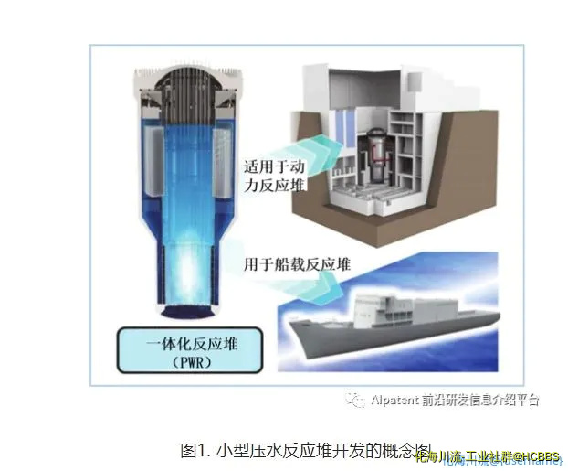

除了目前主流的大中型核电厂外,小型压水反应堆还有望作为无碳电源投入实际使用,该无碳电源主要用于新兴国家和电网不发达地区等小型电网。此外,小型压水反应堆作为面向偏远孤岛、海岛地区以及灾区的紧凑型移动电源的需求也备受期待,目标是结合这些用途,实现约30万kWe以下的小规模输出功率。小型压水反应堆的特征为:①输出规模小,因此具有固有的安全性,并以此为基础,简化了事故发生时的核反应堆冷却安全系统;②采用模块设计进行工厂制造,并缩短了现场建设工程等。
到目前为止,三菱重工在日本参与了24座PWR(压水反应堆:Pressurized Water Reactor)的建设和维护,在提高安全性和可靠性、并实现长期持续使用方面积极进行技术开发的同时,还致力于包括小型反应堆在内的各种创新型核能技术开发。其中,小型反应堆的开发早于压水反应堆的引进,最先开发了核能船“陆奥号”(1967年~1972年;日本核能船开发事业团)的动力反应堆,之后致力于开发一体化模块化反应堆IMR(Integrated Modular Water Reactor),不仅进行了概念设计,还对小型一体化反应堆的特征性基础技术进行了实证测试,积累了相关开发知识。基于这些开发知识,在充分利用已有实绩的PWR特性的同时,根据用途采用小型反应堆特有的安全设计和模块设计等,从而不仅可用作小型电网电源,还可满足偏远孤岛、海岛等电网极小地区的电源供应和灾区的应急电源供应以及船舶动力等的需求,因此三菱重工正在致力于开发一种模块化压水反应堆(船载反应堆)。图1示出小型压水反应堆开发的概念图。

作为发电用小型压水反应堆、移动式小型压水反应堆的通用概念,采用将传统PWR的初级冷却剂环路(大口径管道)和初级系统的主要设备(蒸汽发生器、初级冷却剂泵、加压器等)整合到核反应堆容器中的一体化核反应堆。由此,原则上消除了由初级冷却剂管道破裂而导致的冷却剂损失等事故风险。另外,通过结合安全措施来提高安全性和可靠性,这些安全措施可以利用小型反应堆的低输出特性来稳定事故和冷却核反应堆。此外,吸取福一事故的教训,日本制定了最新监管标准,从符合该标准的角度出发,基于日本国内现有设备重启的实绩,该设计还反映了严格的抗震要求、应对海啸和龙卷风等自然灾害(外部危险)的措施以及应对恐怖主义和飞机相撞等的措施。在确保这些安全性的基础上,通过尽可能采用最简单的系统配置和设备设计,使储存容器小型化,并通过采用应用最新技术的模块设计和先进的施工方法等,可以使施工流程合理化并缩短施工周期,从而大幅降低施工成本。
移动式小型压水反应堆的输出规模比发电用小型压水反应堆小一倍,通过使核反应堆容器进一步小型化,可以将其安装在船舶上。利用PWR的优势,即使在海上作业所特有的摇摆/倾斜等环境条件下也能实现稳定运行。此外,为了最大程度地提高作为移动电源的可操作性,三菱重工的目标是最大限度地减少大型设备的更换频率和在偏远孤岛、海岛地区的维护和保养次数,并实现燃料长时间无需更换。
如上所述,三菱重工开发的小型压水反应堆不仅可以用于在小型电网和无输电网地区进行发电,还可用作船载反应堆的移动式电源、舶用动力等,为未来各种需求和应用提供无碳核能。

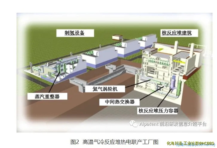

基于这些积累的技术和经验,三菱重工目前正在开发一种高温气冷反应堆热电联产工厂,该工厂具有出色的经济性和灵活性,可以满足脱碳化和氢能社会等各种未来社会的需求。图2示出高温气冷反应堆热电联产工厂图。
该工厂使用在HTTR中开发的技术将反应堆出口温度设为950℃,进行制氢和发电的热电联产。一般来说,尽管核电站的燃料成本较低,但是与建造相关的初期成本较高,因此,为了回收投资成本,需要提高设备利用率,并且核反应堆最好在额定输出下运行。该热电联产工厂根据氢气需求或电力需求的变化,平衡发电量/制氢量,并保持核反应堆输出恒定,从而在考虑与可再生能源的共存性的同时,提高设备利用率。
此外,通过将核反应堆出口温度设为950℃,有望在制氢和发电中都实现高效率。特别是在发电中,三菱重工的目标是通过在初级系统中直接使用氦气涡轮机,实现比使用蒸汽涡轮机的兰金循环更高的效率。
在安全性方面,基于由HTTR证实的固有安全性,进行独创的燃料/堆芯设计和结构研究,并通过分析来验证安全性,从而即使在提高核反应堆输出规模的情况下也能保持相同的固有安全性。
