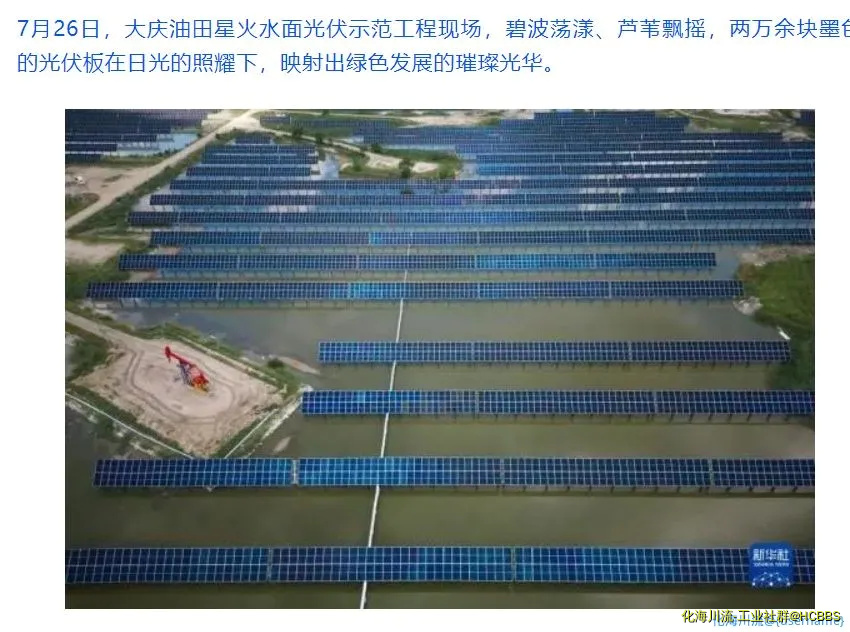

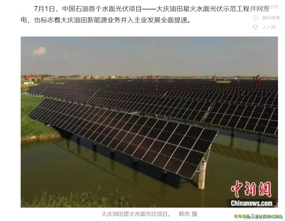

截至7月31日,中国石油首个水面光伏项目——大庆油田星火水面光伏示范工程累计发电超200万千瓦时。在落实国家“双碳”目标和推进落实中国石油“清洁替代、战略接替、绿色转型”总体部署的征程中,大庆油田迈出了关键一步。

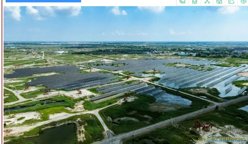

大庆油田星火水面光伏项目是积极响应国家“双碳”号召和中国石油“清洁替代、战略接替、绿色转型”总体部署,打造“大庆油田绿色低碳可持续发展示范基地”的先导示范工程。该项目利用两个水面,建设用地40万平方米、装机规模18.73兆瓦,年均发电2750万千瓦时、减排二氧化碳2.2万吨。项目从立项完成到建成投产,仅用4个多月时间,实现了高效如期投产。

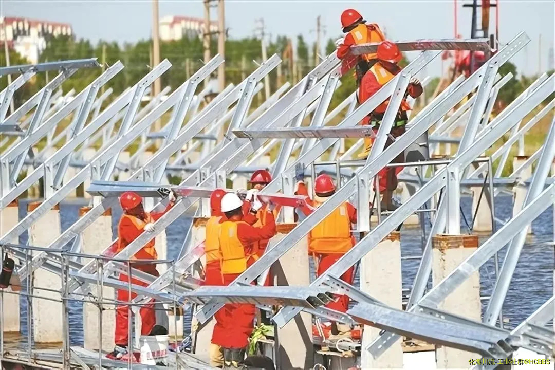

此次水面建设光伏项目,在大庆油田乃至中石油都是首次。在没有成熟施工经验、没有熟悉工艺流程的挑战下,大庆油田工程建设人“摸着石头过河”,历时133天凿冰涉水、逐光而行,蹚出了一条进军新能源领域的建设之路。
在水面建光伏,到底有多难?一块光伏板从冰面打桩到电缆敷设,历经3个季节,需要8道工序,每个环节都要精准,不容有失。工程建设公司油田工程事业部第十五工程部星火水面光伏项目技术负责人童小庆说,要是按施工难度排序,那么排在前面的必须是冰面打桩和水面敷设电缆,“都是第一次干,没有任何经验”。
工程开工时正是天寒地冻、北风呼啸,冷不是最难的,难在他们要抢在冰面融化之前打完6129根桩。“冰面最长桩基15米高,根本无法整根运送,只能现场焊接,还要用经纬仪和水准仪校对,达到横平竖直……”童小庆说,干了一天,一个班组最多只能打6根桩,这么干下去,任务怎么可能完成?为此项目部有空就开“诸葛会”,你一言我一语地想办法,“你别说,最后我们真研究出了一个‘土办法’——用槽钢做一个桩模具套在桩头接面上,用穿心螺丝固定,另一根桩吊起来顺着模具‘坐’进去。”就用这个“土办法”,项目部每个班组的打桩速度竟提升了近4倍,仅用51天就完成了打桩任务,比计划工期提前了3天。
冰面打桩“抢”出来了,但新的挑战又接踵而至:冰面化成了水面,走路都费劲,施工怎么进行?擅长“陆战”的工程建设人首次打起了“水战”。
“走水路当然得用船。”童小庆指着现场的几艘自制浮船,为记者揭晓了答案。“第一次我们把空铁桶捆绑在一起做成了一艘浮船,但一踩上去人就站不稳,根本没法施工。”童小庆说,大家从网络视频里获得了“灵感”,改用泡沫板和木质压缩板建成了宽3米、长6米的“大号”浮船。这个“大家伙”不仅能在间距4米的桩基群中随意穿梭,还能实现4名操作人员在船上同时登高作业,稳定性好、安全系数高,水面电缆敷设进度以每天7公里推进,速度直追陆地敷设。
水面有船行得稳,可在泥洼地中施工却难上加难。尽管第十五工程部已从事电力施工58年,具有丰富的电力施工经验,但环境这样复杂、条件这么艰苦的工程还是第一次干。泥洼地中敷设电缆时,正赶上雨季,天上下着雨,地上淌着水,施工人员穿着水衩,踏进齐膝的泥巴里,身上分不清是泥水、雨水还是汗水。可即使这样,他们对照图纸排水、敷设,位置、尺寸一厘米都不差。
6月30日,工程建设人在有效工期内,圆满完成冰面安装6129根方桩、水上组装28812片光伏组件、水面敷设187公里电缆,顺利实现项目按期并网发电。“这次施工,不仅是直面挑战,更是积累经验,我们将会继续发扬‘自觉从严、好字当头’的优良传统,为油田绿色能源发展不断贡献建设之力!”工程建设公司油田工程事业部第十五工程部副经理刘宏波感慨地说道。
