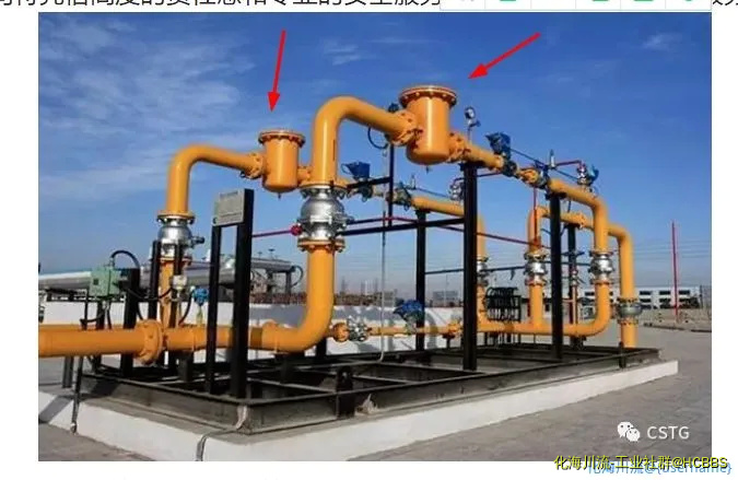

这个是在一个天然气工程报道中看到了的,
您觉得这个过滤器这样设置合适吗?

1.太高,检修不方便。
2.过滤器进出口处应设阀门,便于检修。
3.底部应设排污口。
你看看他的流向

没明白为啥特地加了两个弯头,把过滤器抬那么高的意义?

请注意他是有底座的,为什么??  详情 回复 发表于 2022-8-4 08:20
你见过集装箱吗?

请注意他是有底座的,为什么??

撬装也没必要抬那么高啊  详情 回复 发表于 2022-8-4 08:23
沙漠里的游鱼 发表于 2022-8-4 08:20
请注意他是有底座的,为什么??
撬装也没必要抬那么高啊

说的有道理 完全平面布置这个阀组放不下 如果把进口管口抬高,是不是可以把阀组放在更好操作的位置  详情 回复 发表于 2022-8-4 08:32

说的有道理
完全平面布置这个阀组放不下

这个撬装为什么要两个流量计

流量计一用一备,因为贸易结算的流量计要一年一校,一台使用,另一台校验,燃气公司都是这样设置。  详情 回复 发表于 2022-8-4 20:23

这个流量计比主管的管径级数降低得太多了,主管是6-8寸的,流量计看起来不到两寸,这样流量计的流速是不是太大  详情 回复 发表于 2022-8-5 08:07

气相管线的设计原则是避免液袋,而且天然气输送管道内杂质很多,放高点避免损坏流量计  详情 回复 发表于 2022-8-6 10:51
积液问题,这就是为什么前边还要加过滤器的原因  详情 回复 发表于 2022-8-6 10:46

这是燃气调压,这种设备看看就行了,都是垃圾。他们是想减少长度

是不是就是为了保证阻火器的安全使用距离,才特意拉高前后与过滤器的距离!

目前这个设计不利于过滤器等的更换维护

这种过滤器几年都拆不了一次,就算检修的时候,工程单位有N种方式便于检修。  详情 回复 发表于 2022-8-6 10:48
