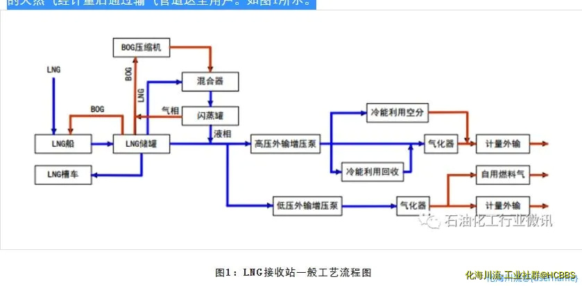

LNG接收站是一种液化天然气(LNG)接卸、储存、加工、外输的工厂,其原料为海运LNG,产品为管道外输天然气(NG)和槽车外运液化天然气(LNG),其加工工序也相对较为简单,主要是闪蒸气(BOG)再冷凝、升压气化过程和工序间输送。其在LNG产业链中起到接收、储存、中转的作用。
LNG接收站的主要工艺流程为:LNG船舶经引航、指泊、系缆等过程后停靠于LNG专用码头,通过卸料臂与岸方卸料管线连接,船上的LNG被卸货泵加压后输送至LNG储罐内进行储存。LNG外输由两种形式组成,一种是以液体形式由LNG槽车装运外输:LNG由罐内泵直接输送至装车撬进行装车外运。另外一种是LNG气化后以天然气形式经过管道外输:LNG经罐内泵加压后输向气化区,一部分通过低压总管去向高压外输泵,而另一分部作为冷媒进入再冷凝器,与被压缩过的蒸发气进行能量交换,使蒸发气再次冷凝为LNG,自再冷凝器的LNG汇入直接去向高压泵外输泵的管线,经高压泵升压后进入气化器气化,气化后的天然气经计量后通过输气管道送至用户。如图1所示。

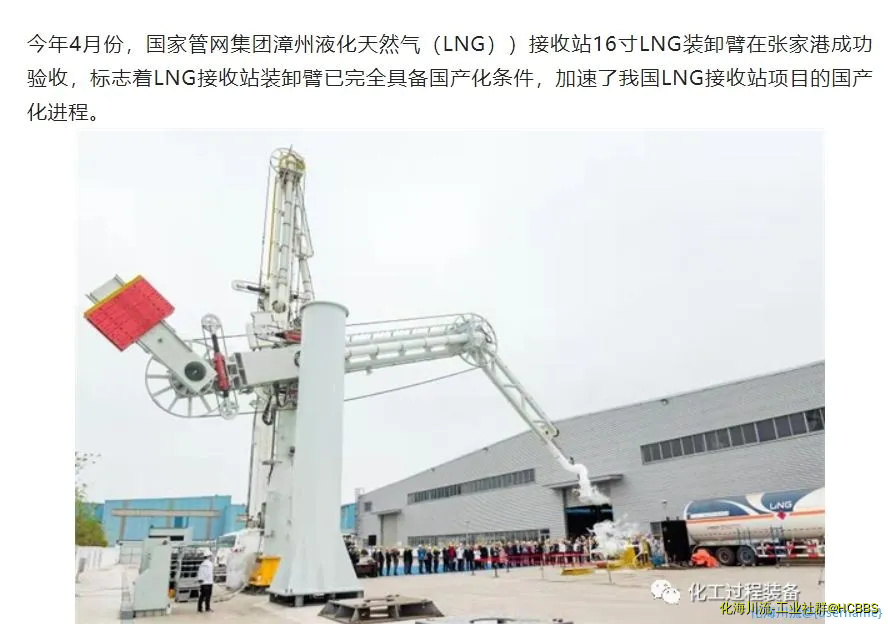

卸料臂
大型LNG接收站使用的卸料臂一般为大口径(16英寸或20英寸)低温卸料臂,传统的生产厂家主要为法国FMC、德国SVT、日本NIIGATA,随着国内LNG接收站的快速发展,2011年起江苏长隆、连云港远洋流体、中船716研究所等国内流体装卸厂家陆续开始进行LNG卸料臂的研究工作[1],从小口径、低温乙烯等卸料臂开始,逐步攻克16英寸超低温大口径卸料臂。
2021年中船716研究所16英寸大口径卸料臂在中石化天津LNG接收站投用,江苏长隆也取得漳州LNG接收站、潮州华瀛LNG接收站订单,连云港远洋流体16寸卸料臂也将在嘉兴平湖LNG应急调峰站进行应用,这标志着国产化大口径卸料臂全面进入实际应用阶段。
