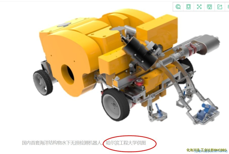

国内首套海洋结构物水下无损检测机器人。哈尔滨工程大学供图

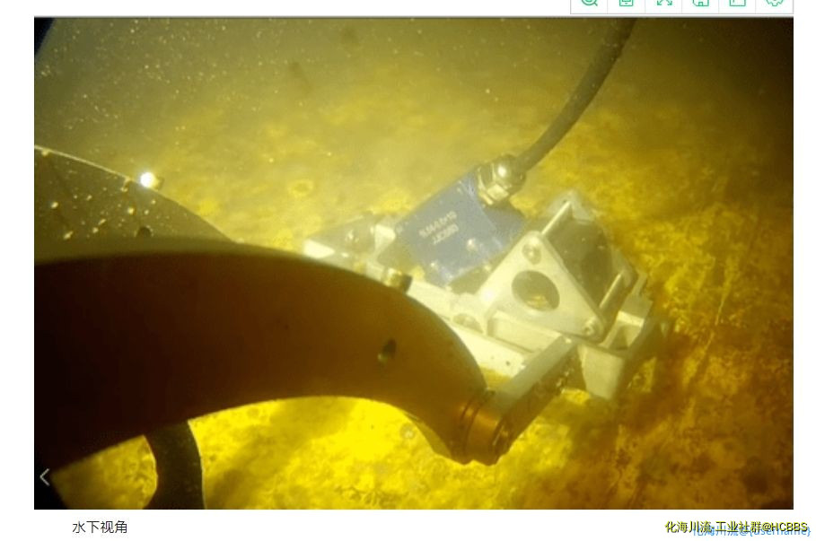

机器人下水操控检测。哈尔滨工程大学供图

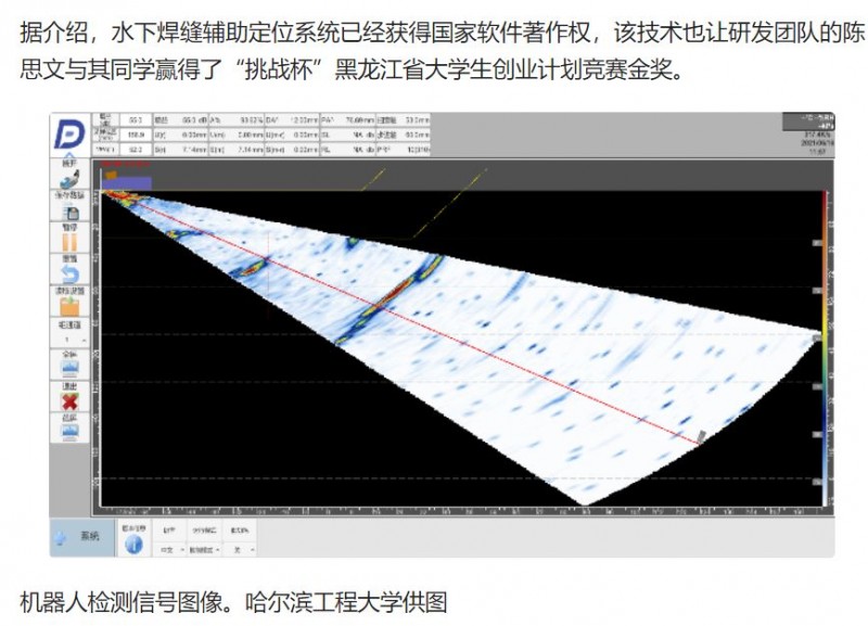

据介绍,水下焊缝辅助定位系统已经获得国家软件著作权,该技术也让研发团队的陈思文与其同学赢得了“挑战杯”黑龙江省大学生创业计划竞赛金奖。
机器人检测信号图像。哈尔滨工程大学供图

据了解,团队通过多年攻关,还相继突破了水下扰流环境下可靠吸附、海洋结构物构型差异大、TKY型节点焊缝不易检测等难题。
检测作业过程中水流扰动是无法回避的问题,在这种环境中如何保证机器人的稳定吸附与灵活运动是一大挑战。对此,研究团队设计了一套非接触式吸附系统,通过流速计感知检测机器人的流场情况,进而实时调整吸附力大小,找到检测过程中吸附牢靠与灵活运动之间的平衡点。
此外,海洋结构物管径最小是0.5米,而最大的可达8米左右,面对管径差距如此悬殊的海洋结构物钢桩,如何兼容各种形式的海洋结构物的管径也是一大难题。团队成员巧妙地将机器人的结构设计成可重构的三段铰接形状,通过改变铰接处的角度即可调整内切圆直径,满足了机器人兼容不同管径的检测任务。
