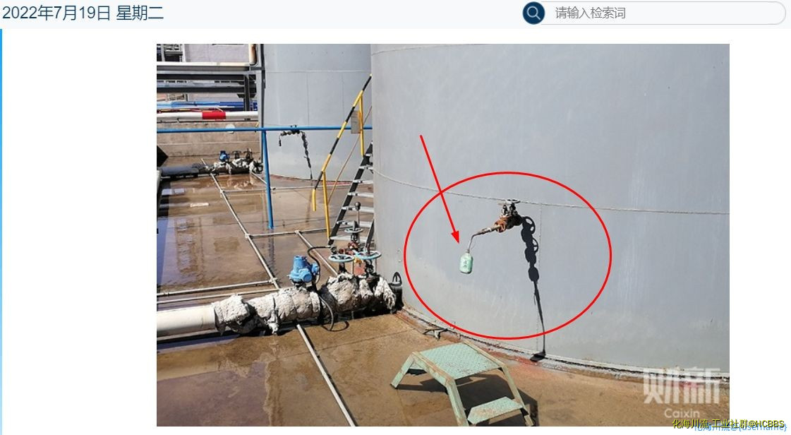

近日,应急管理部派出8个工作组,赴各地开展危化品重大危险源企业2022年第一次部级督导核查。其中,第二督导核查组到达甘肃省酒泉市金塔县,对位于北河湾循环经济产业园化工集中区的酒泉三七煤化进行了检查。
甘肃一家煤化工企业在应急管理部的督导核查中被发现存在33项隐患,其中3项系重大隐患。据财新了解,涉事企业酒泉三七启欣煤化工有限公司(下称“酒泉三七煤化”)曾因环保问题停产,目前重新进行试生产,督导核查组责令该企业聘请甲级设计单位开展安全设计诊断,相应隐患问题不整改完不得办理安全生产许可证。
近年来,北河湾循环经济产业园化工集中区承接了不少产业转移项目。酒泉三七煤化原名酒泉市金源矿业有限公司,是通过招商引资落地的年产100万吨焦炭的煤化工项目,有2处重大危险源,分别是构成四级重大危险源的粗苯中间体(罐)和构成三级重大危险源的综合罐区。该企业2020年1月开始试生产,后因环保处罚等原因一度停产,2021年更换投资人后于2022年2月恢复试生产。

财新随督导核查组专家检查了酒泉三七煤化的部分生产区域,进入厂区大门不久,尽管四周空旷,空气流通,但仍有浓烈的刺激性气味。专家表示,相关生产装置或有损坏、密封性不够,导致生产过程中的有毒有害气体泄漏。
检查发现,在四级重大危险源粗苯中间体储罐区上方平台,有一个阀门未加盲盖,出现泄漏的情况,该平台上还摆放有非防爆的铁质工具。专家表示,使用铁制工具作业时会产生火花,有引发爆炸的风险。督导核查组还发现,化产车间和粗苯罐区等爆炸危险场所的部分电气设备和穿线设计安装不符合电气防爆标准。
此外,专家在综合罐区发现,粗苯储罐的采样阀外有轻微泄漏,临时接了一个饮料塑料瓶,并未采用密闭采样器。专家介绍,苯有极高毒性,会损害人的造血功能,用塑料瓶防止采样阀内漏真是令人大跌眼镜。

据了解,酒泉三七煤化于2012年做了安全设施设计,2019年进行了一次重大变更,至今仍未竣工验收。督导核查组专家向财新表示,该企业近年来开开停停,部分装置设备可能受损,加之公司管理层变更,安全管理不到位,叠加风险较高。
目前,督导核查组已责令该企业聘请甲级设计单位开展一次详细安全设计诊断,相应隐患问题不整改完不得竣工验收;地方应急管理部门要监督企业严格整改落实。
