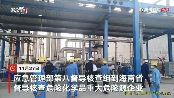

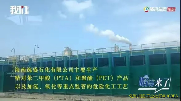

2021年11月27日,应急管理部第八督导核查组到海南省督导核查危险化学品重大危险源企业。在海南逸盛石化有限公司,核查组发现该企业一氧化碳探头报警两月有余,始终未进行有效处置,企业则回应系生产过程中排放一氧化碳被风吹到探头附近。此外,核查组还发现该企业部分消防设施因管理不当,泡沫炮上出现鸟窝,企业内部消防员知识匮乏,不能正常操作消防设备。核查组在该企业发现4项重大安全隐患,属地应急管理部门已要求企业整改。
