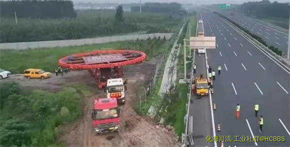

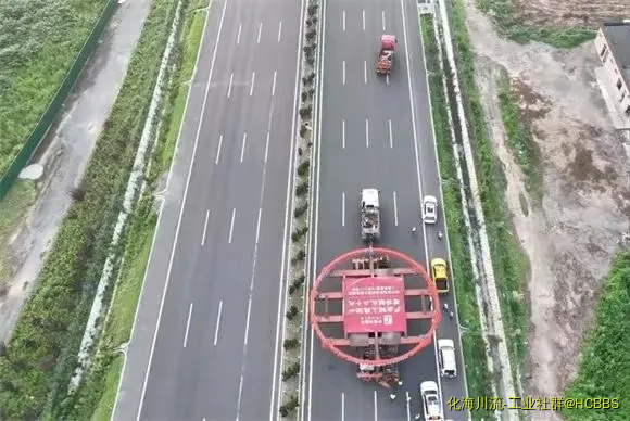

7月15日早上5点,济青高速北线,一辆运输车牵引着一台大铁环穿过挖开的防撞栏进入高速主路,护航车辆在后面紧紧跟随。从航拍上看,整条车道没有其他车辆行驶,大件运输车一路畅行。

扒开护栏平整路面
“大铁环”顺利进入高速公路

据了解,此次运送的核电支承环外径15.48米,工装后总宽度达到15.8米,对公路完好、安全、畅通等方面有较高要求。“这种超大件运输,我们是第一次接触。”王炳说。
在与核电支承环生产企业,运输公司进行对接后,济南交通运输部门与高速交警部门制订了上路保障方案,而如何进入高速是重点解决的问题。“直径过大,15.8米,四条车道都占满了,收费站肯定是过不去的。”王炳称,为了让大件上高速,他们决定在一个地方扒开护栏,开个口子出来。
经过实地勘察,最终选择了章丘di镇靠近高速收费站的一座车场。“这座老旧车场就在高速一旁,而且这个位置落差小,路面与地面没有太深的沟壑。”为了让核电支承环顺利上路,相关部门填充了高速一侧的边沟,并平整了路面。
还原当时场景可知,7月14日,核电支承环在伊莱特公司进行装车,并固定住牵引装置。当日下午,做好发车工作后,运输车辆牵引核电支承环进入章丘di镇车场待命。15日凌晨4点,工作人员在此处扒开护栏,运输车辆从车场启动,准备进入高速。5时许,在多方共同努力下,核电支承环运输车顺利驶入高速主路,济南交通运输综合行政执法支队联合高速交警部门全程护送直至车辆驶出济南辖区。
