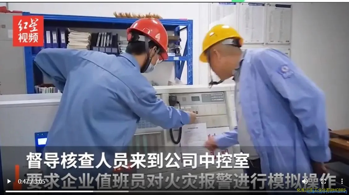

今年6月底至7月初,红星新闻记者跟随应急管理部第六督导核查组赴广东,对广州、湛江两市危化品重大危险源企业开展督导核查,共检查6家企业,发现数十项问题隐患,其中包括6项重大隐患。
“四不两直”开展督导核查,
有公司可燃气体检测报警器未投用
督导核查组成员介绍,在应急管理部门的信息系统中,登记了各地区重大危险源企业的有关信息,直至出发前,才会从系统中随机选取检查的企业。
6月29日,督导核查组检查广州2家企业发现2项重大隐患,分别为:小虎岛石化物流有限公司甲类仓库与全厂性的消防控制室、消防泵房防火间距不符合要求,企业将消防控制室简单视作丙类建筑,选用了低标准的防火间距;增城市百事特助剂公司中控室无自动化控制、仪表报警及异常状况处置操作安全规程,未设定工艺控制指标。
督导核查组成员告诉红星新闻记者,重大危险源储存设施与其他建筑物的距离应满足国家标准要求,留足必要的安全距离,防止发生事故对周边重点防护目标造成破坏;危化品企业的各生产岗位应制定操作规程和工艺控制指标,包括正常情况和非正常情况的处置操作步骤。以上这些是保障生产安全的最低要求。
7月1日,督导核查组来到湛江,在中冠石油化工有限公司,检查人员发现其液化气罐区装卸站设置的分析小屋内可燃气体检测报警器未投用,小屋内环保数采仪非防爆;液态烃火炬气分液罐及阀门组区域未设置可燃气体检测报警器。
一位检查人员表示,上述问题均构成重大隐患。涉及可燃和有毒气体泄漏的场所要设置检测报警装置,爆炸危险场所要安装使用防爆电气设备。这每一条要求的背后都有惨痛的事故教训。比如:2017年6月5日,山东临沂金誉石化公司液化气泄漏,遇到生产值班室内在用的非防爆电器产生的电火花引起爆炸,造成10人死亡、9人受伤,这种类似的隐患在中冠石油化工又出现了。
在湛江市实华化工有限公司,督导核查组同样发现树脂分装厂房未按爆炸粉尘环境选用防爆电气设备。此外,该企业控制室的火灾报警控制系统屏蔽了7个感烟探测器;企业一幢5层办公楼大面积窗户面向相邻企业的柴油加氢装置,存在很大的安全风险。
在湛江市宝粤气体有限公司,检查人员发现消防水泵控制柜无机械应急启动装置。消防水泵房内,编号为9301C的水泵漏水严重。“发生紧急情况时,消防水泵漏水,灭火的效果将大打折扣甚至无法实现”。
