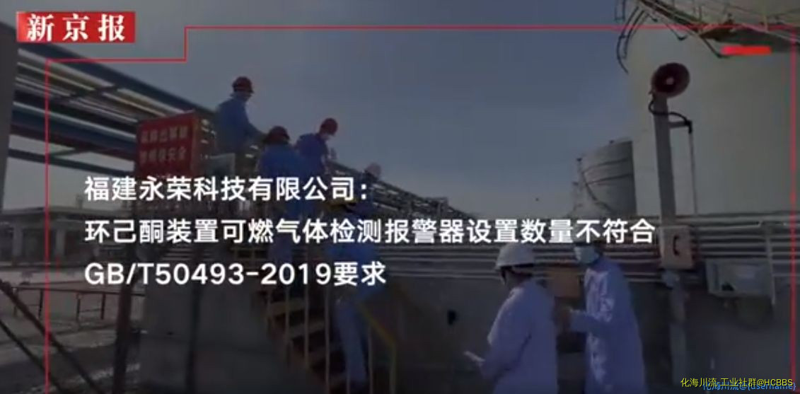

在福建的第八督导核查组将首站定在福州市江阴工业集中区。第一家抽查的危险化学品生产企业安全自查评分超900分(总分1000分),属低风险。作为当地知名的化工企业,对自身安全生产情况颇为自信。督导核查组专家直奔主题,进厂了解企业基本情况后便分组对企业台账、重大危险源罐区、消防设施等展开重点检查。
“SIS系统报警后为什么直接关闭?”“爆破片这样设置对吗?”“别找借口,安全的事别糊弄!”
在福建福州江阴港一大型化工企业内,督查核查组专家直指要害、追问不断,企业负责人汗流浃背,表示照单全收,当场布置整改。
在企业重大危险源罐区,十余米高的数个储罐依次排列,物料管线有序布设,各类装置设施发出运行中的轰鸣声。在企业人员引导下,督导核查组专家边走边看,细查关键部位与设施,不时手脚并用爬上操作平台,向厂区负责人提出问题。

在此次督导核查中,督导核查组还发现,部分企业心存侥幸,存在自查隐患不深不细、流于形式等问题。多家企业存在安全设施设置欠规范,安全阀、泄漏报警探测器等设施设备设置不合理,重大危险源安全包保责任制度未有效落实等现象。
