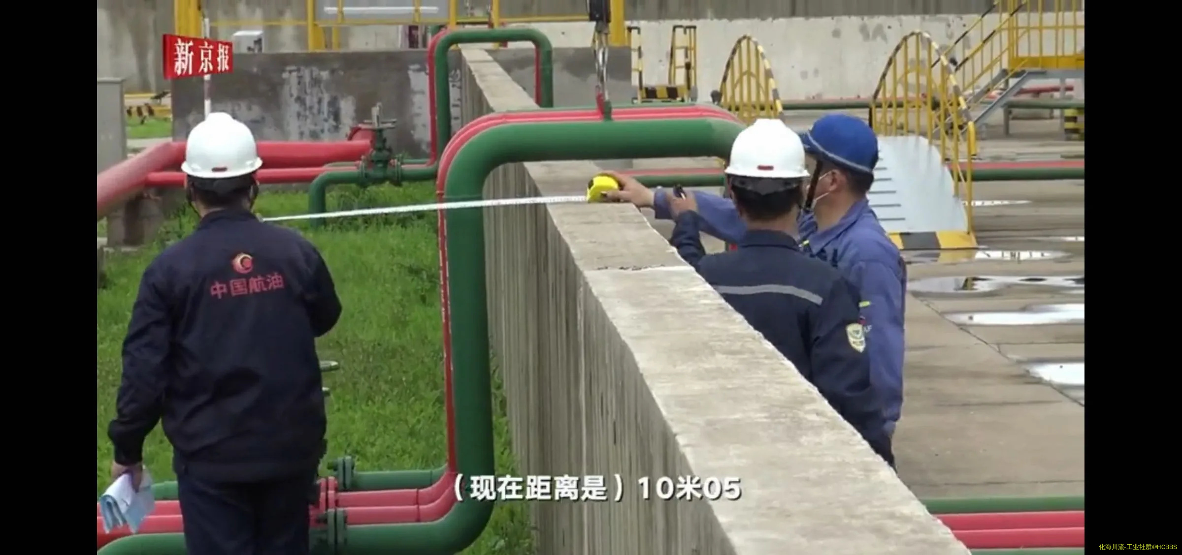

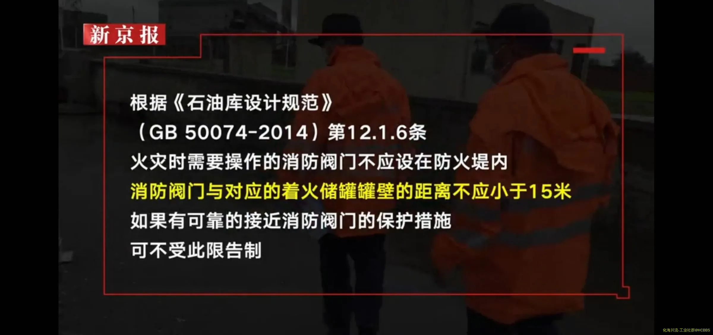

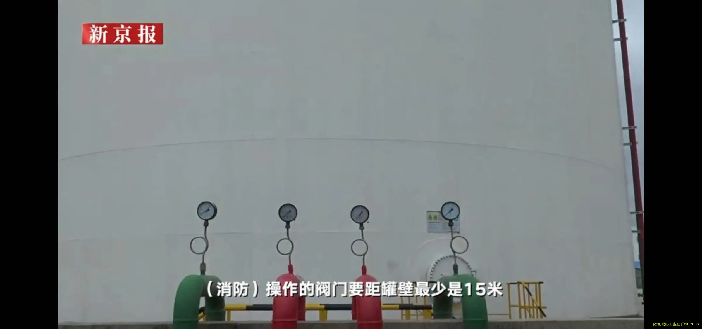

软管是细节问题,加一个短接,消防阀门距离不够十五米,以前应该是没有这个要求,怎么改?  详情 回复 发表于 2022-7-17 18:43

软管应该多长
发表于 2022-7-18 14:16:15

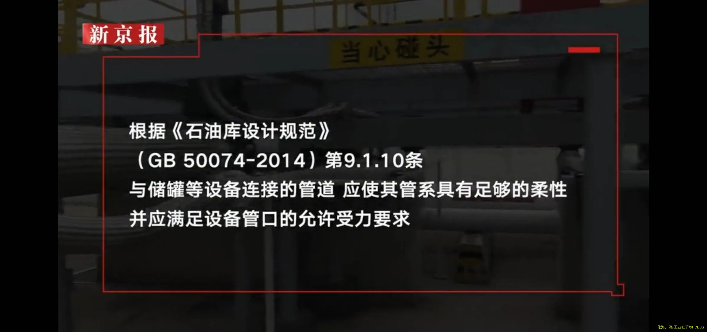

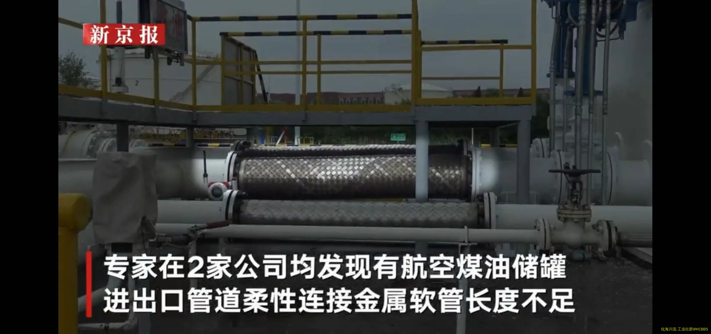

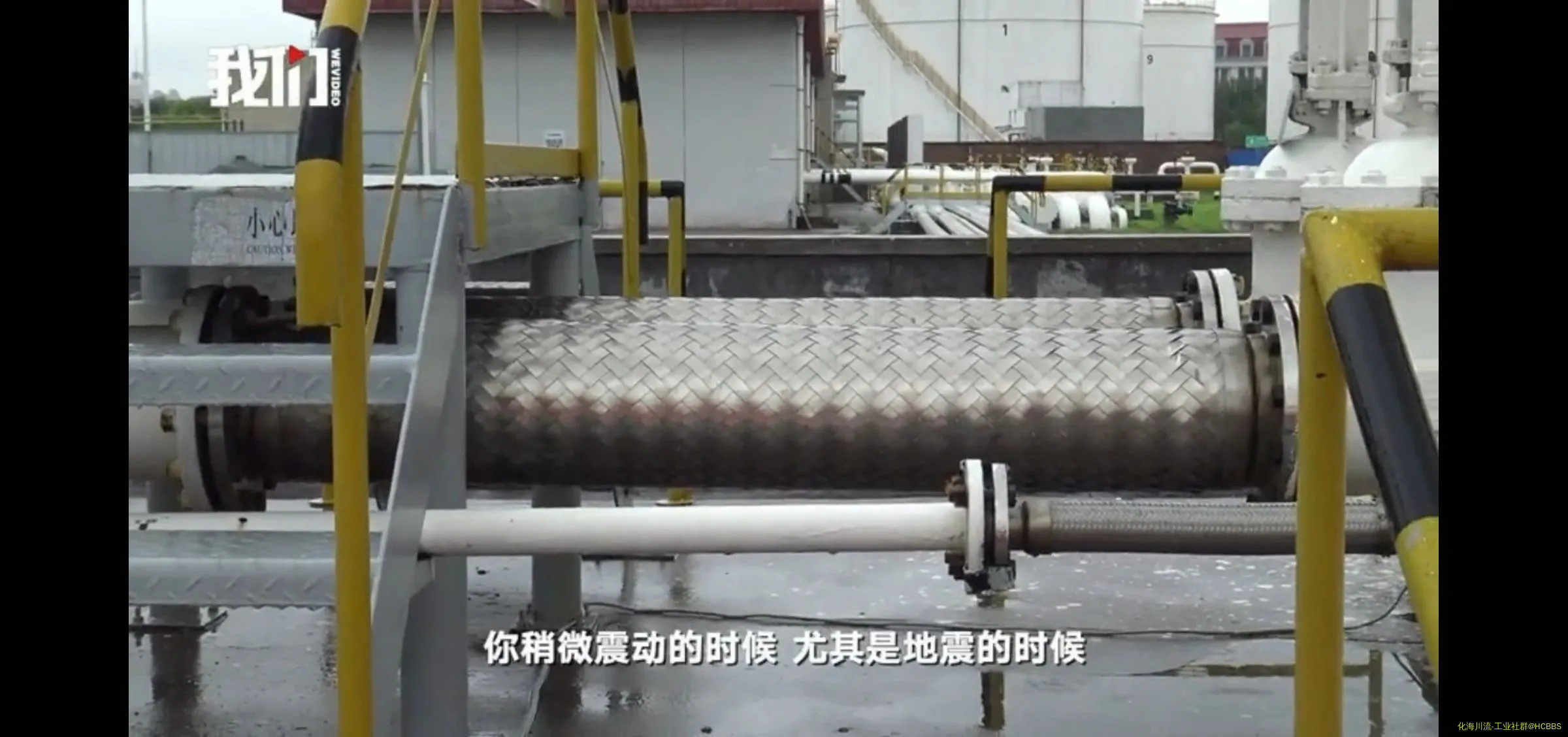

发表于 2022-7-18 16:23:03
[attachimg]3034504[/attachimg]看图片,环形波纹管金属软管长度应该没问题,挠度不足怎么说?依据是什么?  详情 回复 发表于 2022-8-15 15:14

软管长度有规范要求。
