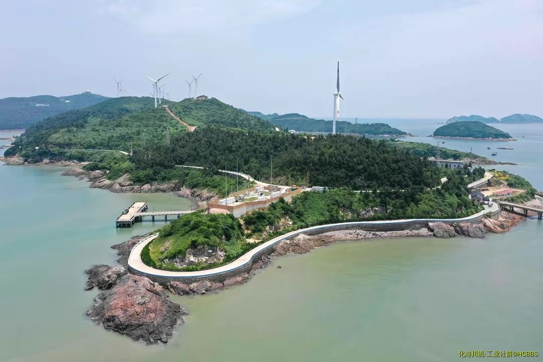

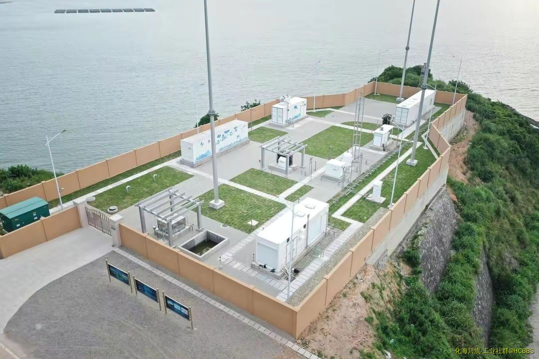

7月8日,经技术人员调试,国家电网浙江台州大陈岛氢能综合利用示范工程正式投运。这个海岛“绿氢”综合能源示范工程为探索海岛地区可再生能源制氢储能、氢能多元耦合与高效利用提供了可借鉴推广的示范样板。
据介绍,“绿氢”是指利用可再生能源分解水得到的氢气,其制备过程中不产生二氧化碳排放。该工程利用大陈岛丰富的风电,通过质子交换膜技术电解水制备“绿氢”,构建了“制氢—储氢—燃料电池”热电联供系统,有效促进了海岛清洁能源消纳与电网潮流优化。

位于东海的大陈岛,年平均风速6.8米/秒,年有效风能时数达7000小时,风能资源得天独厚。目前有风力发电装机34台,总装机容量约27兆瓦,平均每年可发电6000多万千瓦时。
“该工程投运后,预计每年可消纳岛上富余风电36.5万千瓦时,产出氢气7.3万标方,这些氢气可发电约10万千瓦时,减少二氧化碳排放73吨。”国网浙江省电力有限公司台州供电公司互联网部副主任张驰介绍,该工程相当于一个“大型充电宝”,能够在用电高峰、电网检修等情况下为大陈岛提供应急电力保障。
