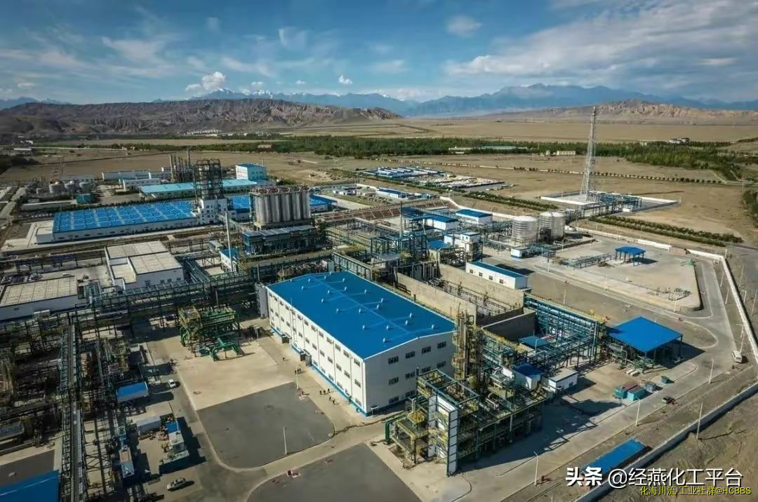

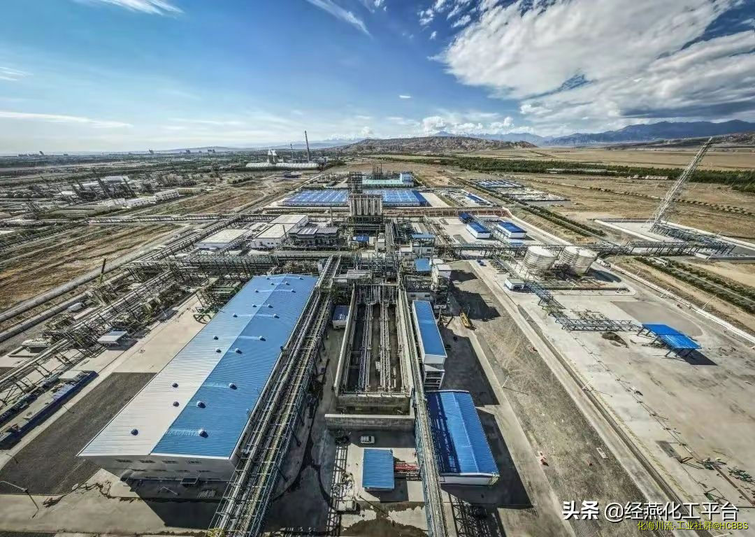

6月30日上午11时30分中国石油首套EVA装置新疆天利高新20万吨/年EVA装置中交签字仪式在项目建设现场隆重举行,这标志着该项目实现高水平、全面中交,项目建设正式进入整体联动试车阶段
发表于 2022-7-5 20:21:44
天利高新EVA项目
是中国石油首套EVA装置,是中国石油集团公司支持独山子地方国有企业转型升级的重点工程,也是独山子石化公司加工轻烃炼油及乙烯优化调整项目的配套工程,更是天利高新石化的希望工程和生命工程,对充分发挥地理及资源优势,促进企地联合协调发展,支持新疆经济建设起到积极作用。
项目总投资24.62亿元,设备共计660台套,钢结构9100余吨,混凝土52000立方米,工艺管道110公里,最高设计压力高达360兆帕,国内相关标准体系不健全,设备操作工况苛刻,对设计、采购、施工试车都提出了极高的要求,为技术复杂的特殊工程项目。

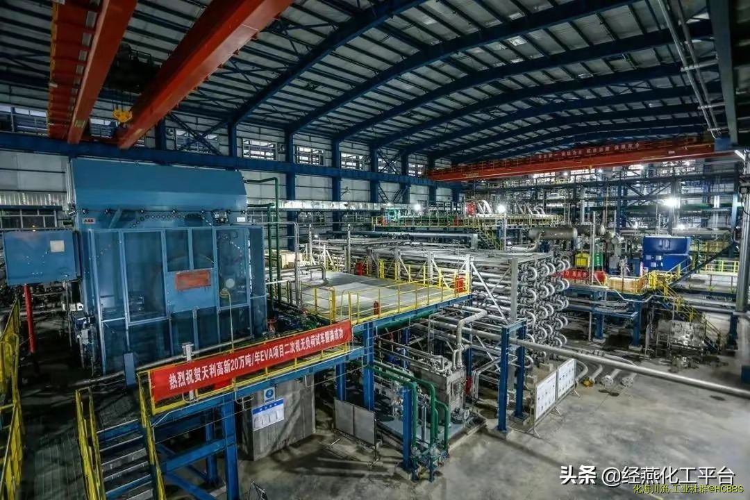

该装置采用Basell公司的LUPOTECH T管式反应器技术,以过氧化物为引发剂,分四点注入反应器的不同区域,脉冲反应器操作压力高达300MPa,具有产品范围宽、牌号切换时间短、过渡料少、工艺操作灵活性高等特点,产品结构合理,能够在一条生产线上切换生产不同牌号的低密度聚乙烯(LDPE)均聚树脂和乙烯-醋酸乙烯共聚树脂(EVA)。
