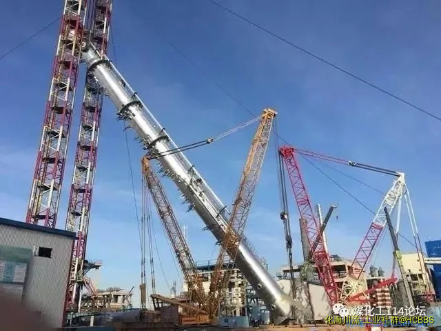

2017年10月25日早上7:00,乌兰煤化工项目135万吨合成氨/240万吨尿素项目净化装置关键设备——低温甲醇洗吸收塔在数台大型吊车的配合下,缓缓起吊。吊装采取2500吨门式液压提升系统主吊,650吨履带吊溜尾进行整体吊装,一台400吨履带吊及一台汽车吊做配合工作,主提升由四台650吨液压千斤顶、两台主动力包和控制系统组成,装置共配置144根钢绞线。经现场数十人近11小时紧张有序的协调指挥,吸收塔圆满就位。
甲醇洗吸收塔是净化装置的核心设备,塔高88.56米,直径4.5米,塔壁厚12cm,总重量达1200吨,主要功能是除去混合气中的硫化氢、二氧化碳、惰性气体等杂质。
低温甲醇洗吸收塔其主要工作原理是在吸收塔顶部向下喷淋低温甲醇,在塔底部向上输入变换气,在约55标准大气压的压强下,发生一系列的物理吸收溶解过程,将合成气中的硫化氢、二氧化碳等酸性气体逐级吸收,得到符合要求的净化气。本吸收塔小时处理38万立方米标准气压下的变换气,是乌兰集团兴安盟煤化工项目最大的单体设备,也是目前国内最大的低温甲醇洗吸收塔。该装置的落成标志兴安盟煤化工项目取得又一重大进展,为项目早日投料试车投产奠定坚实基础。

合成氨应该是两套加起来的。https://www.163.com/dy/article/GOQKBC8I053732UO.html
这个新闻显示2015年国内最大的合成氨是60万吨https://hebei.hebnews.cn/2015-05/14/content_4770399.htm
发表于 2022-7-4 08:28:50
国内有100万吨的合成氨吗  详情 回复 发表于 2022-7-4 09:27
谢谢提供资料, 这个项目应该是3x45万吨合成氨的 几年前关于这个项目的讨论比较多  详情 回复 发表于 2022-7-4 09:27

谢谢提供资料,
这个项目应该是3x45万吨合成氨的
几年前关于这个项目的讨论比较多

国内有100万吨的合成氨吗
发表于 2022-7-4 09:27:37
煤合成氨比石油和天然气难度大,尤其是天然气,原料很干净,能够长久运行。我在学校见习的时候去过云天化的天然气合成氨-尿素工厂,他们用天然气,50万吨的合成氨装置连续运行了四百多天打破当时世界记录。 后来在  详情 回复 发表于 2022-7-4 14:42
http://www.ccin.com.cn/detail/9285cb09ed78e4b4c61bbb685d67bac5 https://bbs.hcbbs.com/thread-471571-1-1.html 这两个新闻显示,单体世界最大可能就是百万吨,沙特和俄罗斯,用的都是KBR公司专有的氨净化技术  详情 回复 发表于 2022-7-4 09:52

沙漠里的游鱼 发表于 2022-7-4 09:27
国内有100万吨的合成氨吗
这两个新闻显示,单体世界最大可能就是百万吨,沙特和俄罗斯,用的都是KBR公司专有的氨净化技术年产100万吨氨。

这个效率高多了。我操作过的一塔,直径4m高54m,压力2.5Mpa,处理量就是这个设计值的1/3
国内有100万吨的合成氨吗
煤合成氨比石油和天然气难度大,尤其是天然气,原料很干净,能够长久运行。我在学校见x i的时候去过云天化的天然气合成氨-尿素工厂,他们用天然气,50万吨的合成氨装置连续运行了四百多天打破当时世界记录。
后来在云南解化二甲醚厂,他们的三台汽化炉极少同时运行的,经常一两台运行。煤里面杂质多,烧完有渣难清理,天然气多多干净。
煤气炉供气不稳定,合成氨装置做的太大难平稳运行,容易浪费
