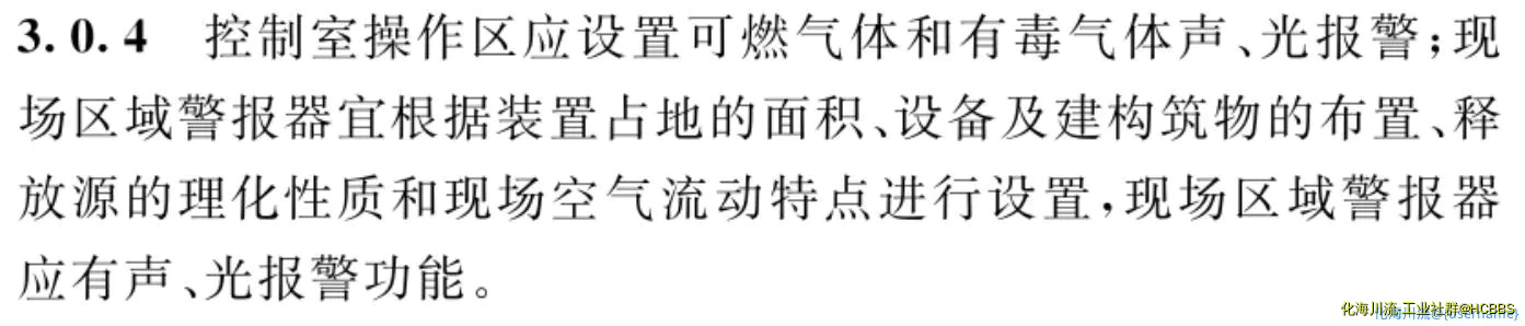

早上被HSE问了,问主控室有可燃有毒气体的GDS柜子,里面有闪灯和声音,还需要有额外的声光报警器吗?有谁有这方面的规范或比较了解规范的吗?

GB50493-2019: image.webp
