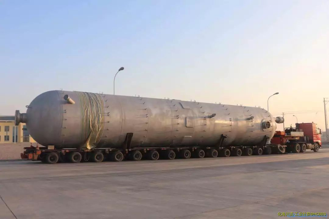

2018年12月26日,由新疆兰石公司承制的年产12万吨多晶硅项目4台流化床反应器陆续完工发运。
在该批反应器的生产制造过程中,新疆兰石公司秉持“质量即进度”的理念,优化工艺、调整工序;质检部门专人全程监控跟踪,最终该批产品提前半个月陆续交货,赢得业主认可。
该产品是新疆兰石首次制造多晶硅项目流化床反应器,填补了兰石在新能源多晶硅行业反应器制造空白,为今后承制同类产品积累了经验。

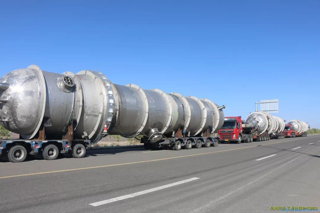

5月19日,由兰石重装自主设计、子公司新疆兰石制造的新疆大全新能源股份有限公司年产7万吨高纯硅基材料项目(A阶段)6 台流化床反应器全部发运完毕。
该批反应器是新疆兰石继去年成功完成新疆东方希望新能源有限公司年产12万吨多晶硅项目4台流化床反应器的制造之后,再次承接的多晶硅项目核心设备。

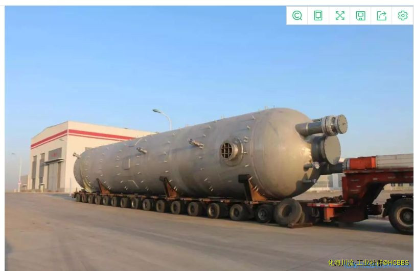

反应器主体材质为奥氏体不锈钢347H,直径3200mm、壁厚60mm、长度23282mm,制造难点主要体现在厚壁不锈钢封头成型、斜插异形接管安装尺寸的测量和精度、分布器制造及分布器与筒体组装、厚壁不锈钢产品焊接变形控制等方面。
针对制造难点,新疆兰石技术和生产人员在总结前期制造经验的基础上,通过调整工艺顺序、优化工装结构,严格控制分布器结构同心度和水平度,最终保证了产品进度和质量,圆满完成制造任务。
该批反应器的顺利完工,再次增强了新疆兰石在该领域的技术储备,提升了兰石在多晶硅核心产品制造领域的竞争力,为后期承接和制造同类或相似产品奠定了基础。
