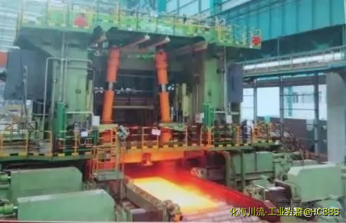

由江阴兴澄特种钢铁有限公司、钢铁研究总院共同研发完成的《高品质抗湿硫化氢腐蚀管线钢板制造关键技术创新与产业化》项目近期获得2019年冶金科学技术奖二等奖。

油气输送过程中,湿硫化氢腐蚀而引起的氢致裂纹、应力腐蚀是导致管道失效的主要原因。近年来,我国管线钢制造技术已取得突出成绩,但在高品质抗湿硫化氢腐蚀管线钢的生产技术及应用等方面与先进国家仍有较大差距。
针对此现状,项目组采用基础研究、关键技术开发与应用推广相结合的思路,开展了高品质抗湿硫化氢管线钢的技术攻关,实现了产品和制造技术升级。
发表于 2022-6-23 22:44:33
【化工装备大国重器】系列汇总贴 更新中 https://bbs.hcbbs.com/thread-3366481-1-1.html (出处: 化海川流-海川网)  详情 回复 发表于 2022-7-2 17:43
本项目属于钢铁冶金新产品、新工艺研发及应用领域,主要针对高品质管线钢的品种质量进行升级,项目的主要创新点如下:
(1)国内首创"BOF+RH+LF+RH"高纯净钢冶炼工艺,突破了超低碳高纯净钢冶炼过程中的技术瓶颈,形成了国内领先、国际先进的钢水纯净度集成控制技术,稳定控制S≤0.0008%; [0]≤0.0010%;[N]≤0.0020%; [H]≤0. 0001%;夹杂物A+ B+C+D≤2.0级。
(2)国内首创适用于高品质管线钢的450mm厚度高均质连铸坯制造和轧制控制技术。突破了特厚连铸坯的制造和轧制技术,开发了450mm板坯专用液芯压下、电磁搅持和低过熬度饶铸等控制技术,板坯质量达到了中心偏析等于优于CO.5级,中心疏松等于优于0.5级水平。开发了差温高渗透轧制、奥氏体超细化控制、MA组元和带状组织精准调控等技术,有效改善了厚钢板的断裂韧性和抗酸性能。
发表于 2022-6-23 22:44:57
(3)突破了大壁厚管线钢制造技术,首次实现了38mmX65MS抗湿硫化氢管线钢的产业化应用。
(4)通过集成创新实现产品升级,使X60-X90系列管线钢产品的抗酸性能大幅度提高。兴澄特钢生产的X60-X90系列管线钢产品均可通过NACE0284-A溶液抗酸实验考核。
发表于 2022-6-23 22:45:32
本项目发明专利授权15项,论文21篇。产品冶金质量达到国际先进水平,并批量应用在Welspun(兴澄特钢是国内唯一抗硫化氢钢板合格供应商)全球顶尖钢管企业,近三年累计生产9.82万吨,产值5.75亿元,创汇3.88亿元,创造了良好的经济效益。
与此同时,本项目是高品质钢板工艺创新集成和产业化的代表,引领我国高品质管线钢的技术进步,对推动我国高端中厚板制造技术进步具有重要的意义。
