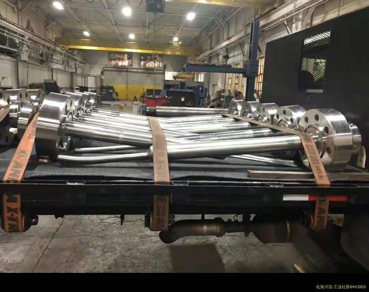

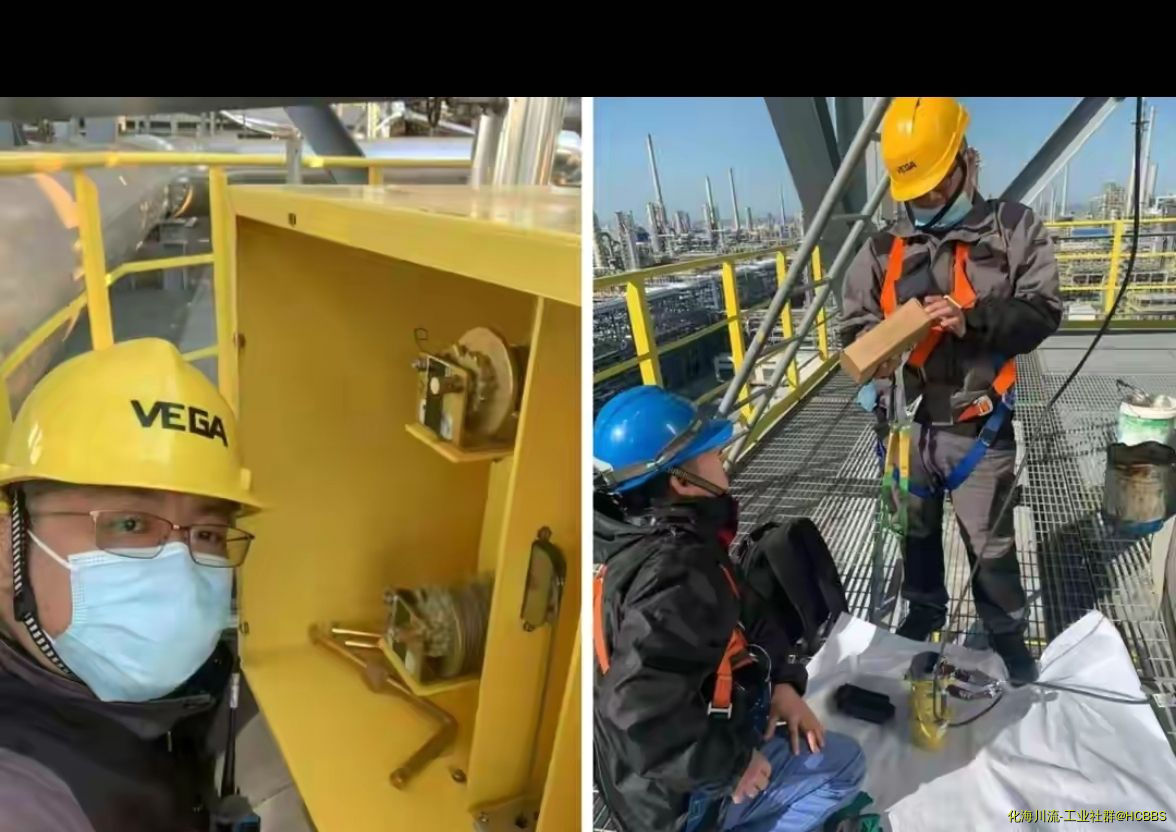

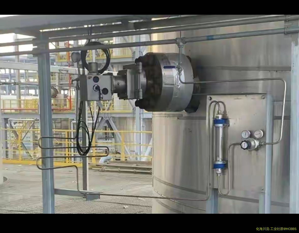

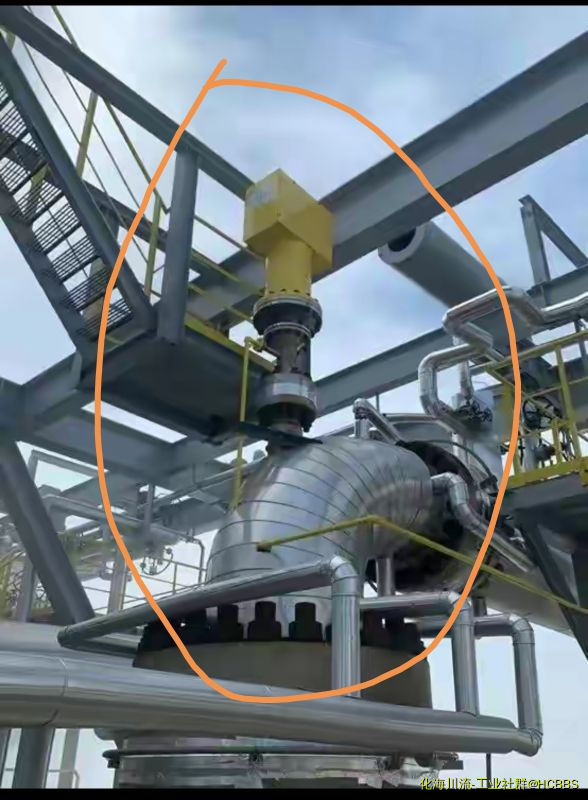

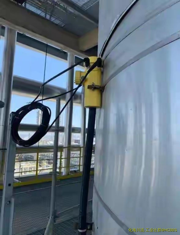

用来监控高压设备的,您知道是什么设备吗?

核料位检测仪

监控高压设备的描述?  这不是误导到茄子地里了么?{:9008:},多用来监测设备粉料介质或催化剂料位的。

VEGA放射性料位计
