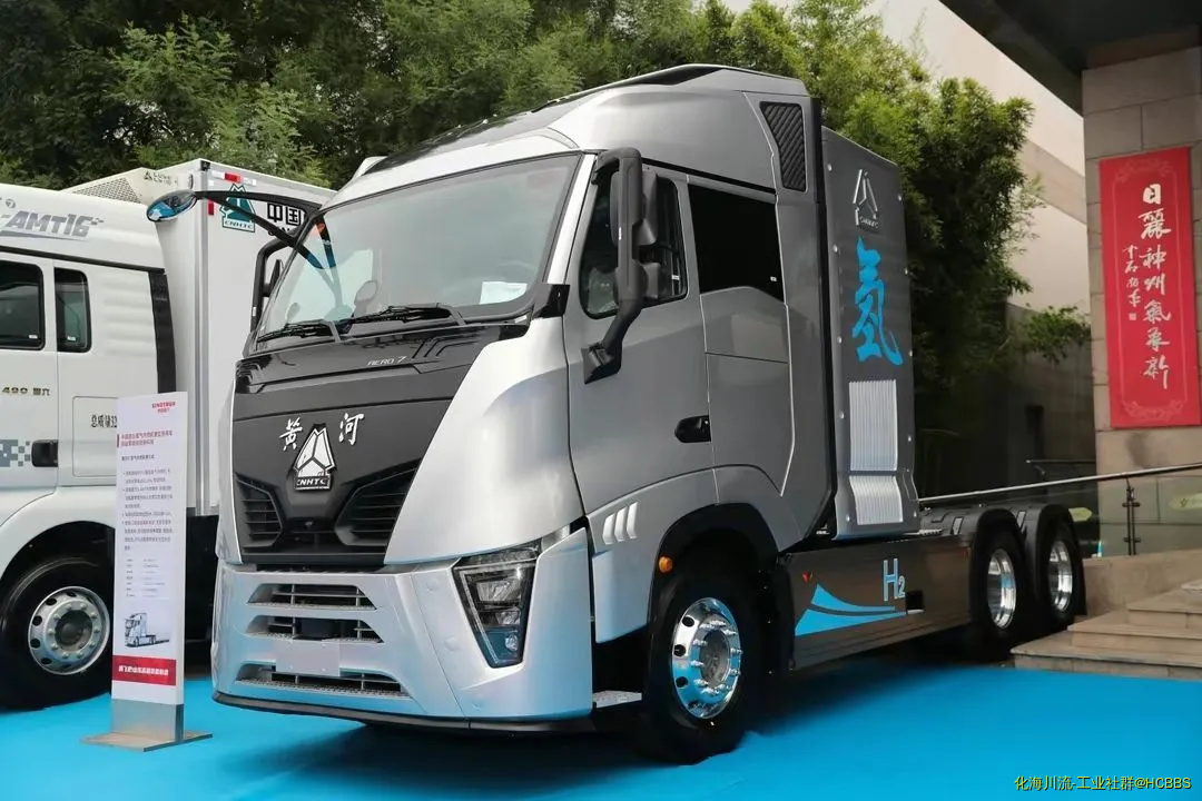

6月15日,中国重汽、潍柴动力联合发布全国首台商业化氢内燃机重卡,这一不用油、不用电的新能源汽车,可商业化应用到港口、城市、电厂、钢厂、工业园区等特殊运输工作场景。
现场,潍柴动力一位人士向《每日经济新闻》记者表示,和目前十分火爆的氢燃料电池原理不同,氢内燃机基本原理与普通天然气发动机一样,按照“吸气—压缩—做功—排气”4个冲程来完成化学能向机械能的转化,只是氢内燃机里的燃料是氢气。

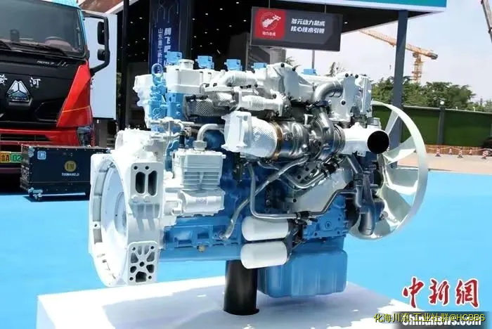

潍柴动力相关负责人介绍,氢内燃机具有三大优势:一是可沿用现有内燃机工业体系进行开发,大部分零部件与现有内燃机成熟产品通用,可极大缩短开发周期,产业化转化更有利;二是具备无后处理器的情况下满足严苛排放法规的潜力,后处理等系统可取消或简化,产品成本优势显著;三是采用传统燃烧做功模式,对氢气燃料纯度要求较低,燃料适应性好。
“现场展示车辆能装载30公斤氢,10公斤可以跑100公里。”该负责人告诉记者。
发表于 2022-6-16 11:38:04
发表于 2022-6-16 11:38:10
加氢成本上,若每公斤降至35元时,氢能就能和柴油的运营成本相当,而目前山东境内大部分在50元到60元之间。运输成本上,目前加氢站在不同的应用场景下成本一样,一些实行前店后厂的加氢站能够最大程度降低运输成本,而其它场景下也在尽量缩短运输局里,目前储氢运氢一般不超过150公里。以山东为例,山东济青高速上的加氢站基本已经成网,成本进一步降低。
据了解,潍柴动力自2018年起开始布局氢内燃机技术,完成了关键核心技术和商业化应用的突破,目前已实现有效热效率41.8%,达到国际先进水平。
该次首发的车型,在性能开发和配套应用方面采用了多项专有技术,采用精准氢气喷射控制技术,实现氢燃料灵活准确供给,可充分满足发动机变工况需求;采用高效增压、稀薄燃烧技术,解决了氢气异常燃烧难题,确保发动机平稳高效运行;采用潍柴自主ECU系统,智能控制、自主可控,确保控制策略定制化开发;基于已有的气体机产品平台进行技术再延伸,可快速推动商业化落地。
