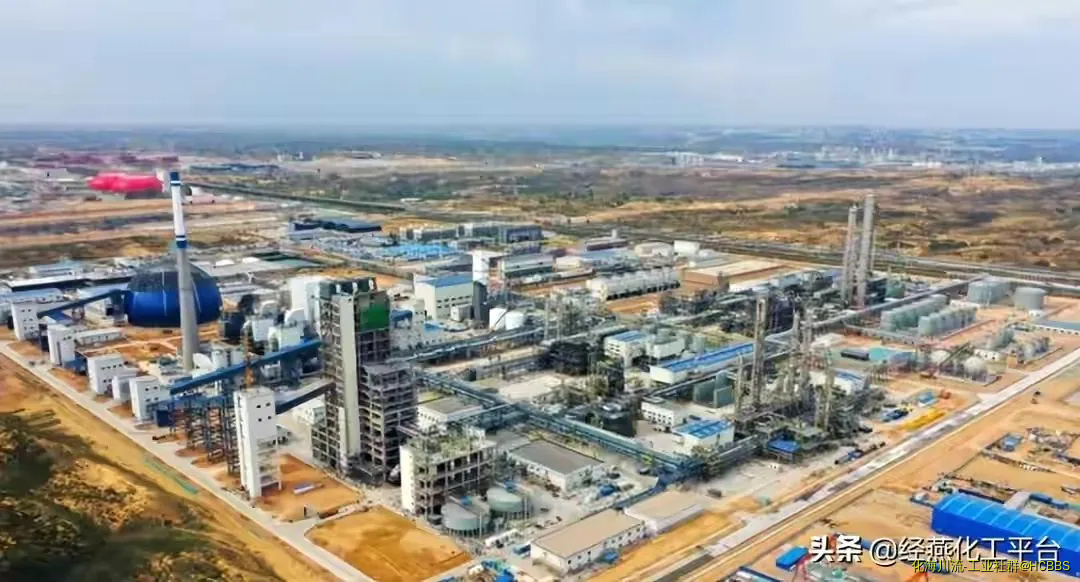

延长石油榆神50万吨/年煤基乙醇项目采用延长石油与中国科学院大连化物所共同研发的二甲醚羰基化制乙醇技术,年产50万吨乙醇。项目投资69.8亿元,位于陕西省榆林市榆神工业园区清水工业园南区,占地1365亩。该项目于2018年11月6日正式开工建设,计划2022年达产、达标。
建设内容包括甲醇联合中心(卸储煤、煤气化装置、变换装置、净化装置、气体分离装置、甲醇装置、硫磺装置等装置)、乙醇装置(二甲醚、羰基化、加氢、分离、压缩、加热炉、冷冻站等单元),以及公用工程及辅助设施的新建部分,设计转化煤炭122万吨/年。
发表于 2022-6-15 12:26:05
通过项目部精心组织及各参建单位两年来的艰苦努力,先后完成“土建大会战”“ 安装大会战”等目标任务。截至2022年5月30日,已完成钢结构安装29636t、设备安装1833台、工艺管道433397米,焊接量1416736吋,试压包1829个、电气安装完成90%、仪表安装完成80%,按期完成了业主下发的任务目标。
